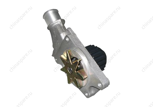

Всем привет! Полетела помпа, выгнало всю охлаждающую жидкость. Моторист снял помпу для замены а от туда жидкость полилась какого-то серого цвета, сказал что в Китае заливают техническую жидкость исключительно для транспортировки, а уже здесь официалы должны менять на нормальный антифриз (Ещё до продажи автомобиля). Уже прошел 5 ТО, и мне там ни хрена не поменяли, вот так вот экономят и обманывают людей УКР АВТО. Поеду ругаться к ним и возьму с собой это не понятное серое вещество, посмотрим как будут отпираться. Уже начал пользоваться услугами знакомого моториста ТОЛКОВОГО!!!! А то у официалов ДОРОГО, ДОЛГО, НЕ КАЧЕСТВЕННО.

Тоже вот на днях поменял помпу, ее немного разъел антифириз. Прожила 111 тыс пробега.

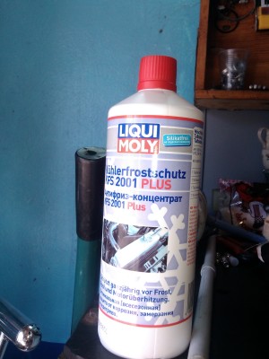

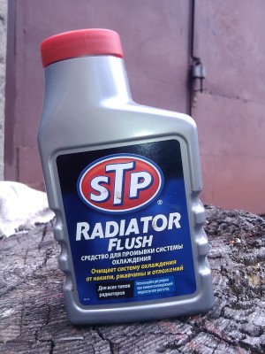

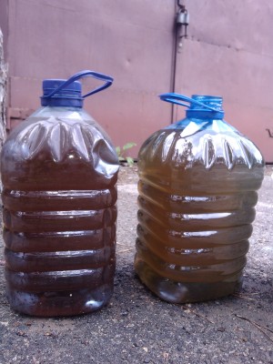

заглянул я в расширительный бачок и увидел там ржавую бодягу, пробег 105 тыс. До этого не менял ни разу, только доливал пару раз. Вот пришлось сливать,промывать и заливать новое! До чистой воды в системе пришлось (залить, слить) 4 раза и только потом уже заливать Liqui Moly. С системы полностью все не сливается ,где то 6 литров. При сливе машину ставил мордой в низ на горочке.

Как вариант забитый радиатор печки (посмотри выше какую бодягу сливали с системы), плохая циркуляция ОЖ.

...эту бодягу лили на офф станции))))

к стати так ради информации , помпа с амулета стоит на Е5.
