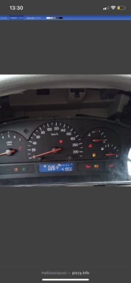

Сообщение Чери элара пропали поворотники и дальний свет не переключает
Выскочила вот така беда на панели и пропали повороты с дальним светом

Для начала АКБ отсоедени на минут 10
