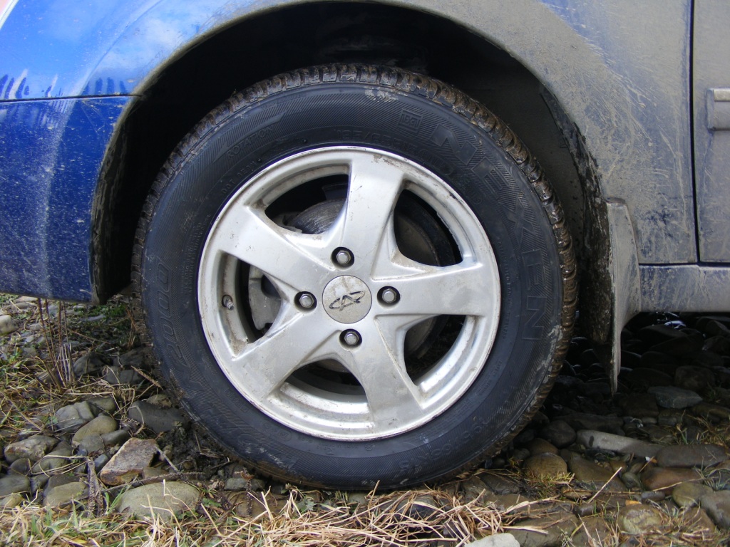

Полковник 61 написав:
Vall.Так ка эти диски Storm
Нормально, уже почти месяц как переобул. Шины зимние взял 195/60R15, каких-то особых изменений в поведении машины не заметил. Разве что тише в салоне стало, шины чемпиро таки довольно шумные. Валкость, о которой здесь говорили, не ощутил, правда и по трассе в последнее время быстро не ездил, 80-90 максимум.

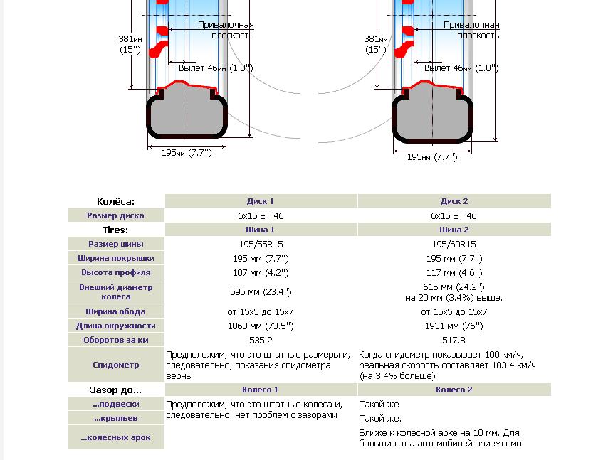

Повідомлення Re: Резина и диски. Варианты размеров.
При изменении штатного размера а/покрышки 195/55R15, на другой
размер, необходимо учитывать и следующие изменения геометрических размеров а/покрышки (наружный диаметр и ширину по средней линии
не путать с шириной протектора):
195/55R15 – мин 595мм- мах 603 мм; мин 201мм – мах 209мм;
185/60R15 – мин 603мм- мах 611 мм; мин 189мм – мах 197мм;
185/65R15 – мин 621мм- мах 631 мм; мин 189мм – мах 197мм;
195/60R15 – мин 615мм- мах 625 мм; мин 201мм – мах 209мм;
205/55R15 – мин 607мм- мах 617 мм; мин 214мм – мах 223мм.
Это только я рассматривал вариант без изменения посадочного
диаметра, то есть для 15" дисков.
Эти данные из «ETRTO» - есть такая уважаемая организация.

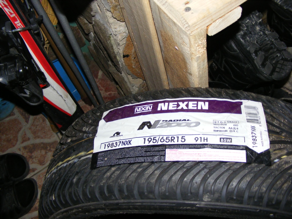

Доброго дня,
сегодня купил на осень,лето NEXEN 2000,
195/65/15,
стойки перед КАЯБЫ,
зад родные, но хочу поменять на КАЯБЫ (есть дома),
нужно ли ставить под стойки прокладки , что-бы не цепляло?
ставил, пробовал летнюю (запаска) 195/60/15 запас вроде есть большой

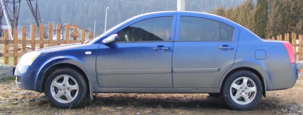

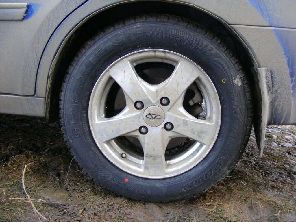

поменял резину
была зимняя 55/195,стала всесезонка 65/195
так как мнений о 65 много пишут,
а реальных отзывов и фото невидел,
поэтому выкладываю фото и первые впечатления
впереди стоят КАЯБЫ, сзади родные стойки,
плавность хода, на 20-30% лутче,
ямы мелкие вообще незамечаю,
на больших легкий ГЛУХОЙ удар,
при ПОЛНОМ повороте руля (при парковке), где-то цепляет спереди,
(это за проблему не считаю)
итог... на 60 не ездил но 55 и 65 ИМХО разница огромная,
твердая пятерка последней...
авто стало выше (на наших дорогах +),
и посадка водителя, незнаю как сравнить, обзор дороги
стал как-бы с высоты..
где-то говорили о вялкости, (кисель),
брехня это, авто просто более комфортно идет,
110 км/ч сегодня попробовал руля слушается отзывчиво...
спасибо за внимание...

ruslankarpaty написав:
я говорил и продолжаю говорить на родных стойках уже 60-ая резина кисель начиная от 90-100 км, сейчас стоят все каябы зима 185/60 лето 195/55 и результат тот же глухой удар только в больших ямых а мелочь глотается, да наверное 65 помоожет ездить по бордюрам любым, но это 100% в ущерб управляемости и следовательно безопасности
по поводу скоростей спрашивали, спидометр на родной резине врет на 5-6 до 80 и на 8-10 на скоростях выше 100, на 60-ой резине разницы со спидометром почти нет, в случае с 65-ой наверное вообще нет, то есть аккуратнее так как запаса нет и вполне в определенных режимах на 1-2 км можно ехать быстрее чем спидометр показывает
но вот одометр показывает почти точно на родной резине на 60-ой уже врет на 65-ой будет врать километров на 60 на каждой тысячи (учитывайте при прохождении ТО, то есть 10 000 будет наступать за 9400-9500 по одометру)

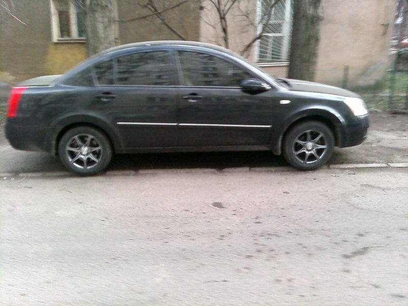

вот себе поставил летнюю новую резину и диски
Пон березня 21, 2011 13:38 ICQ
Доброго дня,
55 ?
родные литые, продаеш ?
Востаннє редагувалось Varelik в Пон березня 21, 2011 21:17, всього редагувалось 2 разів.
Оверквотинг! Читаем правила!
Пон березня 21, 2011 15:08 WWW
да 55-ые kumho ku37
Пон березня 21, 2011 15:09 ICQ
не продаю, на них зимняя, продавал один диск но угробили по дороге к родителям, ехали как выше и писали 80, в яму уже влетали на 30 где-то, не помогло, тормозили до 0 уже на диске, резину мало того что прорезало в нескольких местах так еще разбортировало, вернулся спецом посмотреть наяму, яма широй метра 3 в глубину почти на полнаших колеса, в общем диск прокатывать и варить нужно, не знаю пока стоит ли заморачиваться
