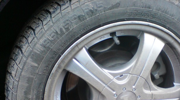

Вот дурак ставил колёса Nokian Hakkapelita 4 195/65 R15 с шипами,
а надо было БЦ-1 ставить, вот такое бы не произошло:

Подскажите, а на какой максимальной скорости можно передвигаться на родных CHAMPIRO?

Я разгонял до 190. Дорогу держит нормально. :cars:

Ну я рискнул до 200 :) , впечатления те же, но все-таки хотелось бы узнать паспортные данные, дабы избежать недоразумений...

На них индекс стоит 85 V - это означает,
что грузоподъёмность колеса 550 КГС,
а скоростная характеристика 240 км/час.
Отличные всесезонные колёса, только шумноватые,
но скоростная характеристика и обуславливает их жёсткость
и шум...
Поэтому они и низкопрофильные,
так как высокоскоростные,
самый высокий индекс после них
ZR = свыше 240 км/час
W = 270 км/час
Y = 300 км/час
а ниже идёт
H = 210км/час
U = 200 км/час
T = 190 км/час
S = 180 км/час
дальше нет желания называть, устал, прошу извинить,
так что не рекомендую от них отказываться...
и ездить на них уверенно
УДАЧИ.

Можно еще вопросик? А какой индекс или надпись говорит о всесезонности шин?

M+S (снег + грязь) это по американской разметке колёс резиновых(шин),
колесо металлическое это диск.
наши колёса - CHAMPiRO - нигде не сказано, что они КИТАЙские,
по крайней мере не нашёл их ХОЗЯИНА... (торговую марку),
сейчас с FORA идут более дешёвые колёса, Корейские KUMHO 8-) .
Кстати тоже не плохие.
УДАЧИ!!!
и не бойтесь ничего!!! :P
