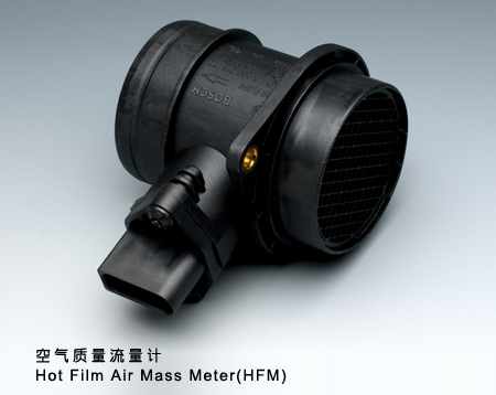

о какой картинке идет речь (фото моторного отсека елара) выше по теме
интересно я сам на этом фото его не вижу
ДМРК это что (датчик масового расхода воздуха)
http://injectorservice.com.ua/air_flow_sensor.php
это что упрощенная прошивка или как
объясните что вы имеете ввиду, прошивку эбу ...возможно что то
другое
ДМРВ у нас есть сразу после воздешного фильтра
о прошивке никаких выводов сделать не могу -что там написано

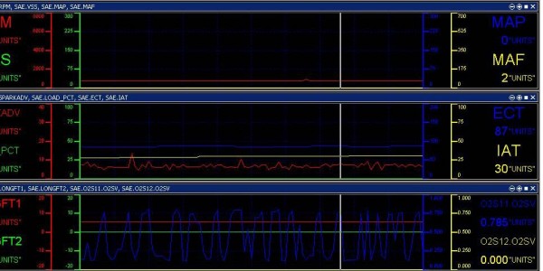

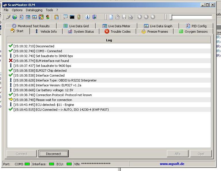

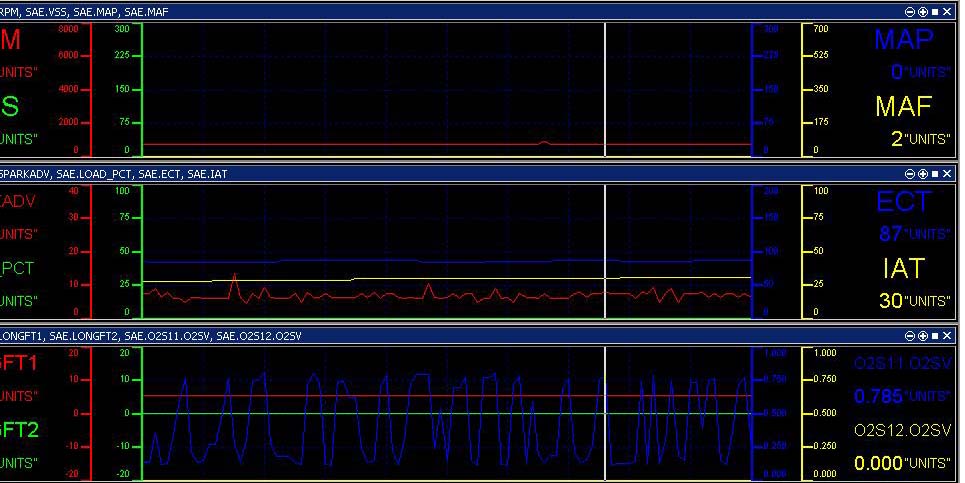

благодаря Ed
посмотрели чем дышит ебу ошибок нет
ебу определилось как бош
Чет грудня 25, 2008 13:54
Повідомлення Re: Нестабильная работа двигателя на холостом ходу
Bosh ME7.9.7
вот так оно определилось
тут нет о бош в другой проге видел
щас не скажу но не 7.9.7

Anton Oprya написав:
Bosh ME7.9.7
:-P Наши BOSH только ViN code не даёт определять.... :sad:
П'ят грудня 26, 2008 21:51 ICQ WWW
в тех программах что я видел ебу не определялось
как бош 7.9.7
было что то вроде Bosh 10......
это проги псмскан,сканмастер.
ебу у нас Bosh ME7.9.7 без сомней почему его не так видит
возможно видит его порядковый серийный номер не знаю
Суб грудня 27, 2008 16:31
valera_m написав:
на ЭБУ написано что он ME7.9.7 :)

Еще Датчик масового расхода воздуха выше писали его надо менять или можно промыь или чистить

заменил лямдозонд .почистил дросельную заслонку .свечи.Собераюсь поменять датчик массового расхода воздуха вроде он Бошевский выше фотку выставили .Только сколько он стоит и где его купить.В киеве
