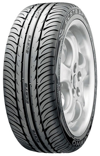

Решил взять Kumho KU31. Дороже, чем хотелось бы, но появилась лишняя копейка. Только размер все же думаю, 195\60 или 195\55?
