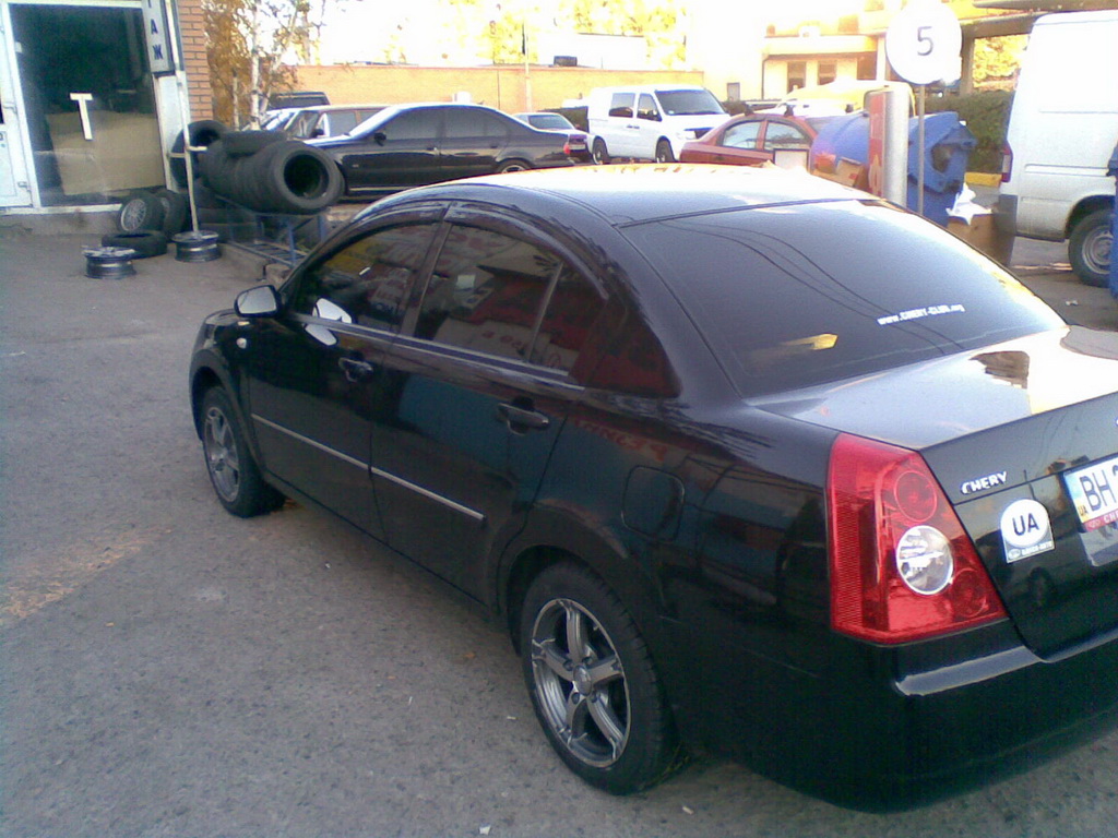

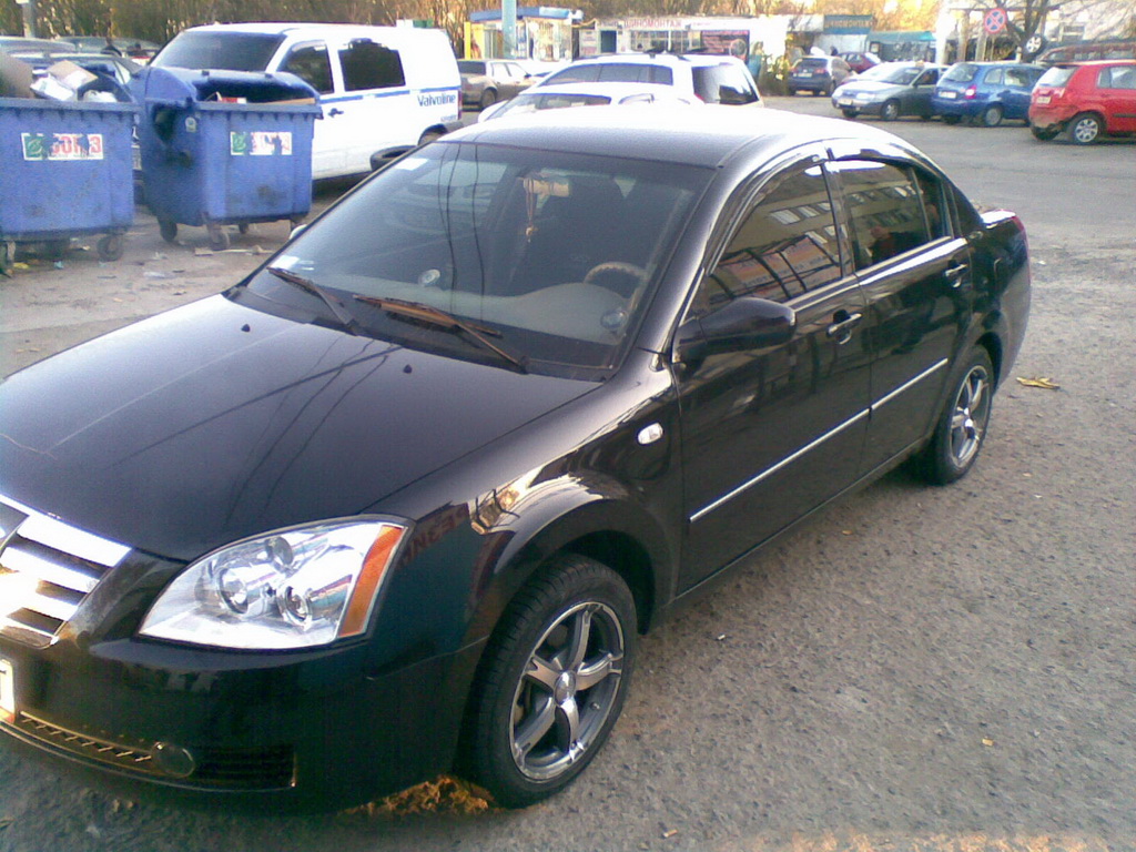

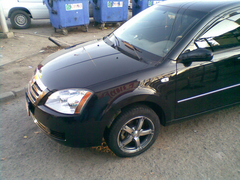

Судя по тому что я вычитал на Российских сайтах 14 диски на наш автомобиль не лезут, поэтому после долгих раздумий, поисков ответов в нете я таки выбрал себе резину на зиму, и пал мой выбор на финскую Nokian Hakkapeliitta R 195/55/R15 (дабы ничё нигде не затирало и я бы не слетел с гарантии) и к ней в придачу я прикупил еще и 15 литые диски (из недорогих), от железяк после долгих раздумий решил отказаться и вот что получилось:
