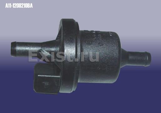

И зачем ты дроссельную заслонку менял,вообще не понятно :o Ты бы лучше клапан абсорбера проверил.

А где он находится и как его проверять зарание спасибо

После дроссельной заслонки на вход коллектора,заходят два патрубка(их ни с чем не спутаешь).Один идёт на главный тормозной цилиндр,второй идёт на клапан абсорбера и затем на сам абсорбер.В том клапане стоит мембрана,как только она рвётся твои обароты будут прыгать.Вот этот патрубок,который идёт на этот клапан\\.надо просто пережать и посмотреть на результат.Перестанут плавать,меняй его.

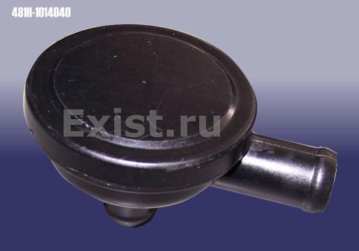

а клапан системы вентиляции картера где он находится
