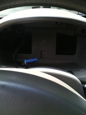

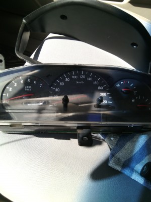

Ох ребята-а-а!Расскажу и я про свою стрелку прибора температуры ОЖ.Еду,смотрю на приборе.Движочек прогрет ,а стрелка лежит себе на нуле и не хочет подниматься.Ну думаю все.Датчик накрылся.Хорошо,что у меня в разъем постоянно торчит ELM 327.Влючил програмулину на старте,провожу диагностику.Пишет,что все в ажюре.Что после это только не вытворял.Два раза клему снимал,3-й предохранитель вытаскивал,под машину заглядывал,по колесу стучал.Ничего не помогло.И только после снятия панели приборов,отключения разъема и подключения обратно стрелка поднялась.Совпадение?Не думаю!
