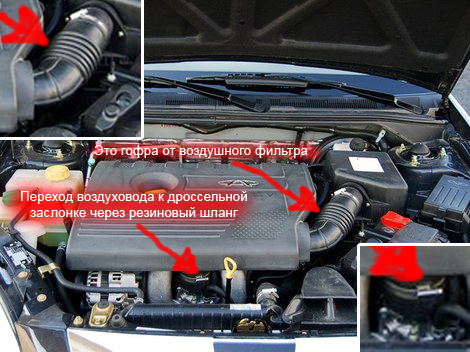

Осмелюсь предположить, что дело в подсосе воздуха.
Проверьте плотность крепления гофры резиновой в отсеке двигателя. Под крышкой она находиться облицовочной, над двигателем. Как только хватает воздух извне. Сразу может заглохнуть.

чесно говоря не совсем пойму о какой гофре идет речь
под облицовочной панелью пластмасовой на двигателе
видел резиновую трубку вентиляции картера а других...
можно поподробнее что за гофра зачем она там стоит
поточнее место установки

Герметичность соединения этой гофры роли не играет. Я заводил машину и при полностью снятой плите с резиновой гофрой, то есть воздух сразу засасывался в дроссельную заслонку. Так что плотность гофры не в счет.

имеется в виду резиновый патрубок из пластмасовой накладки двигателя
к дросельной заслонке он у меня одет и подсоса там нет
патрубок не замят весь воздух учтен ( я так думаю)

Эта резиновая трубка, что ты видел и есть та самая гофра, только она не является вентиляцией картера. Это воздуховод от воздушного фильтра к дроссельной заслонке. У фильтра она крепится хомутом, далее уходит под плиту двигателя и переходит в пластмассовую трубу, а далее через резиновую короткую трубку с помощью двух хомутов крепится к дроссельной заслонке.

картинки очень красивые я знаю назначение и этой гофры от возд фильтра
и патрубка к дросельной заслонке (это воздуховоды к мотору)
действительно бывает что заминается патрубок на заслонку происходит
подсос неучтенного воздуха могут быть перебои в двигателе
