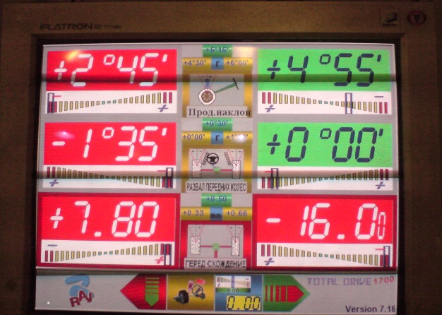

Сколько надо подрезать, сказать не могу- надо считать... Но надо просто на такие же однотипные
стойки-аммортизаторы поднять и зад машины,
тогда и ничего резать не придётся, только отрегулировать развал/схождение и кастор.

Наклон стойки вперёд или назад.. продольный наклон относительно вертикали самой стойки...

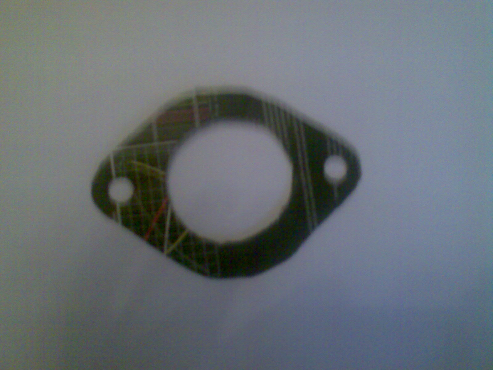

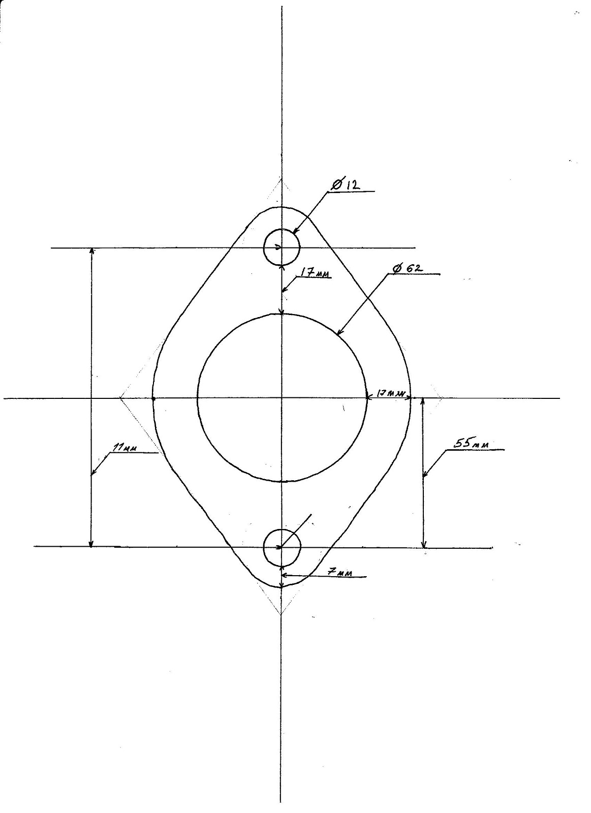

Кто знает где можно заказать (вырезать или выточить) вот такую деталь, пока есть шаблон розмарин скоро вымерю и скину.(В Киеве)

Вот этим можно поднять задницу.

Это проставка? Или что?
Чет червня 10, 2010 12:09
Повідомлення Re: Как поднять задние стойки?
Эту хрень подкладываешь под верхнее крепление заднего амортизатора,если хочешь поднять задницу.

Поставим утолщение под подушку заднего амор и что,рабочая длина штока уменьшится и вероятно будет стучать,как думаете?Или же обрезать пружину на сколько?
