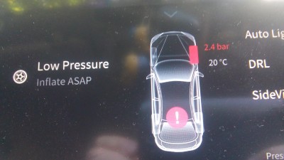

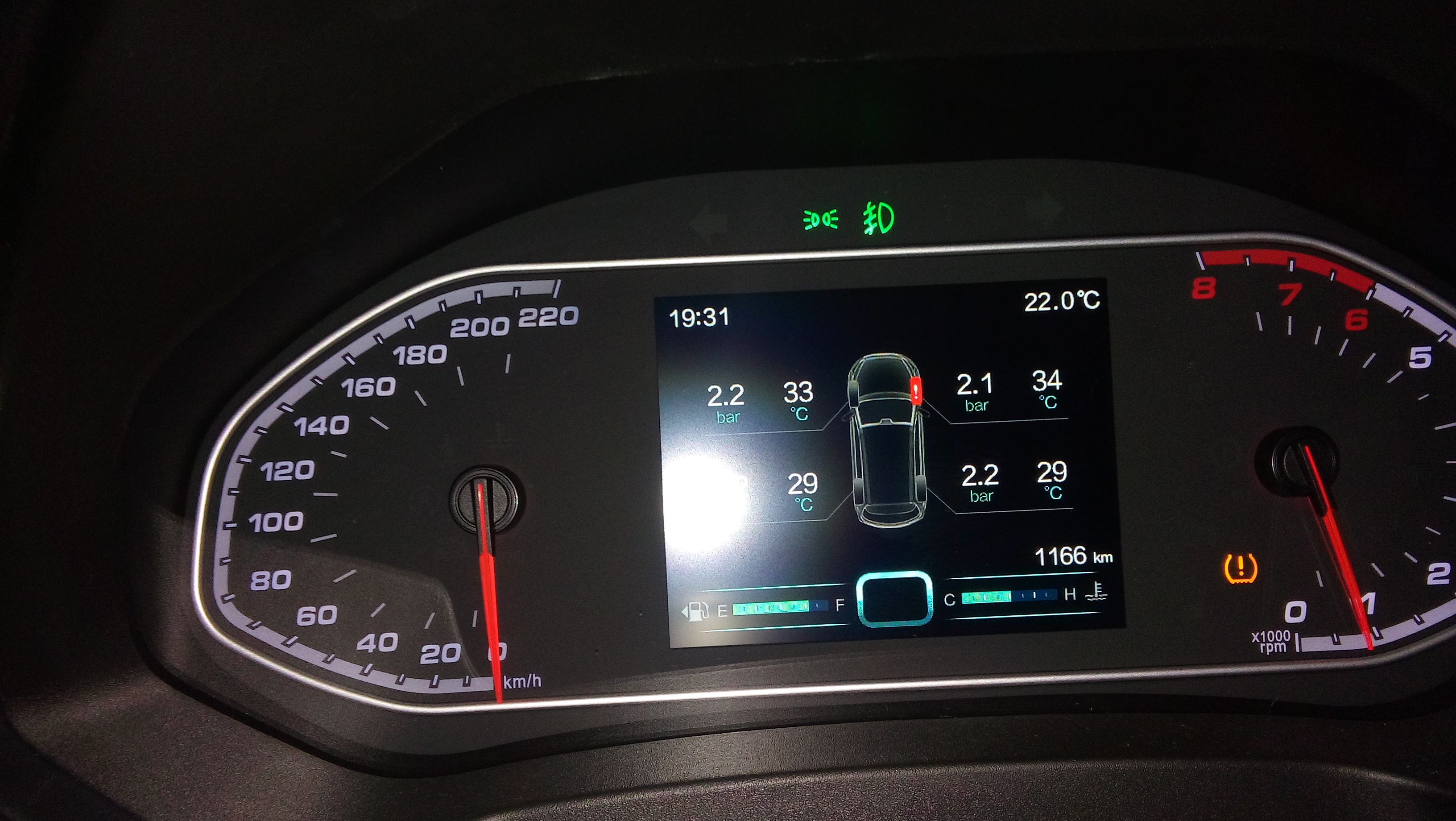

Сообщение Давление в шинах

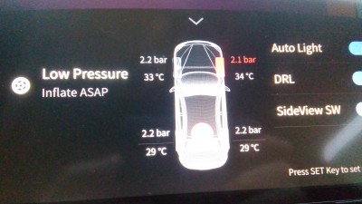

Ночи стали холоднее и как то утром выезжая на работу (машина ночует под домом) у меня загорелся сигнал низкого давления правого переднего колеса. Давление показывало 1,9.
С работы ехал было уже гораздо теплее и давление было уже 2,1. Почитал мануал, пообщался в Телеграм и даже с дилером (записался к электрику) решил на выходных поэкспериментировать.
Вложение:
20180907_193156.jpg [ 1.71 МБ | Просмотров: 4448 ]
В бортовом
Вложение:
20180907_193239.jpg [ 1.88 МБ | Просмотров: 4448 ]
В магнитоле

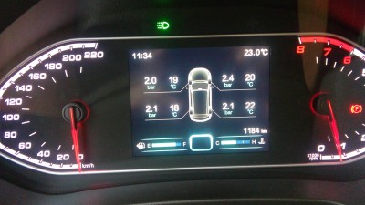

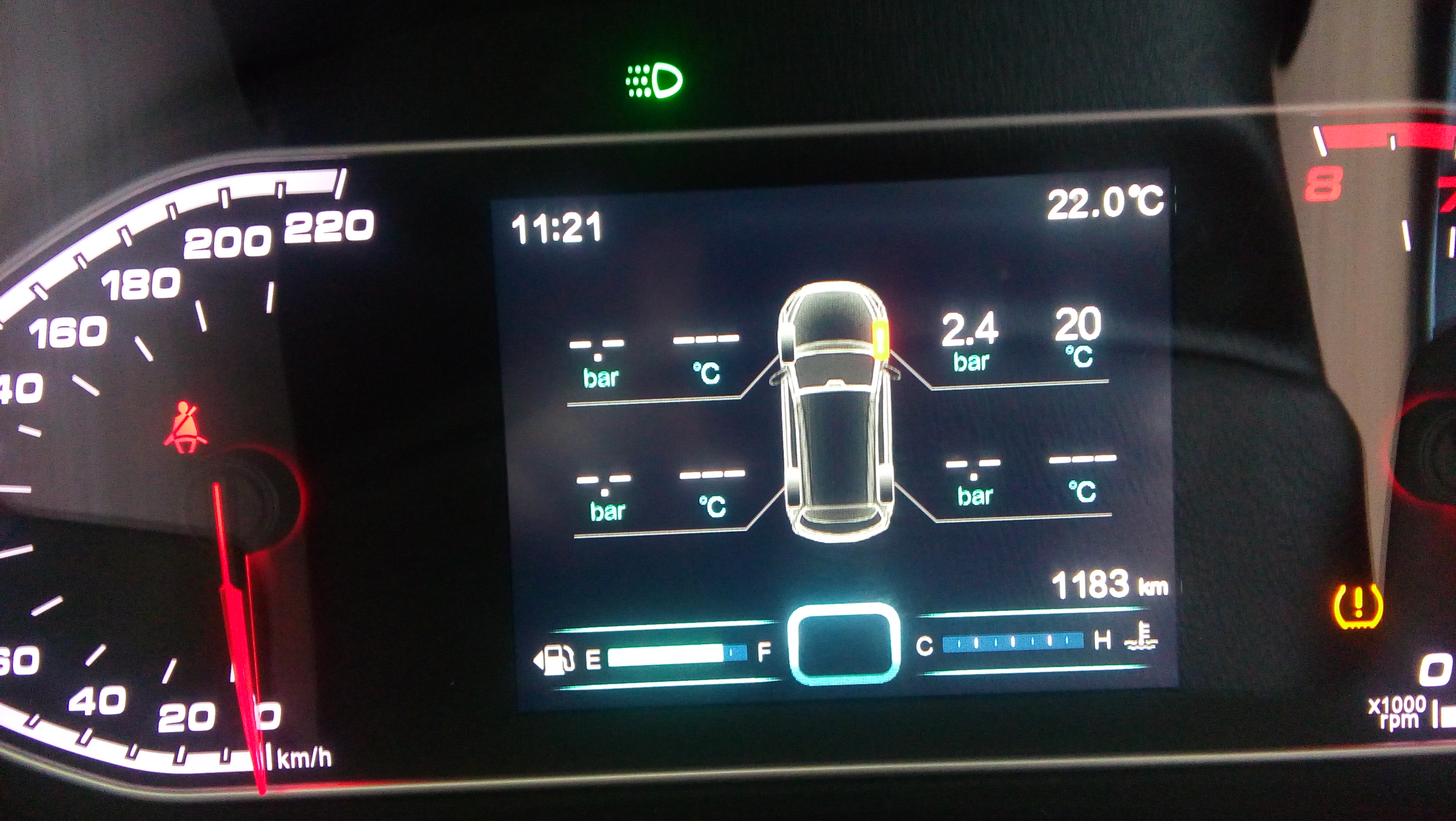

Так вот по совету форумчан с Телеграм я с 1,9 сначала поднял давление до 2,1,проехался (в мануале написан, что датчики обновляются на скорости 30 км/ч), но это не помогло, а потом подкачал до 2,4. Завел авто и бортовик показал давление только в этом колесе, но и ошибка не пропала.
Вложение:
20180909_112218.jpg [ 1.74 МБ | Просмотров: 4448 ]
В бортовом
Вложение:
20180909_112239.jpg [ 1.74 МБ | Просмотров: 4448 ]
В магнитоле

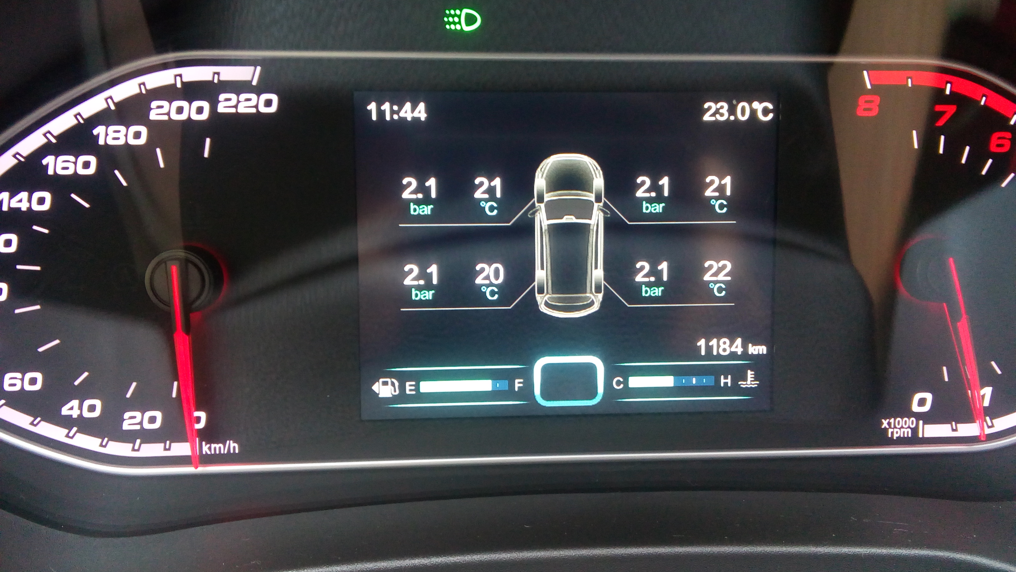

После того как проехал на машине все датчики обновились и ошибка ушла.
Вложение:
20180909_113450.jpg [ 2.1 МБ | Просмотров: 4448 ]
Проехал и все ок.

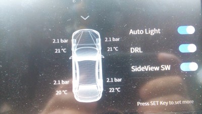

Но так как давление в колесе высоковато, то надо было стравить до 2,1 что я и сделал. После этого еще раз проехался и все колеса показывали одинаковое давление и ошибок не было.
Вложение:
Комментарий к файлу: В бортовом
20180909_114501.jpg [ 1.67 МБ | Просмотров: 4448 ]
В бортовом
Вложение:
20180909_114449.jpg [ 2.05 МБ | Просмотров: 4448 ]
В магнитоле
Вывод: сигнал низкого давления в колесе по книжке загорается при давлении 1,8 (у меня загорелся при 1,9 или я не заметил), а гаснет при давлении ну наверное выше 2,3. И все было бы хорошо если бы отрегулировать можно было на стоячем авто. Думаю с наступлением морозов у всех начнутся проблемы, т.к. все держат низкое давление, а убрать сигнал можно только повысив его до определенной границы.
Сама система контроля давления в шинах нужная, но немного не удобная.

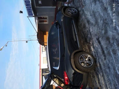

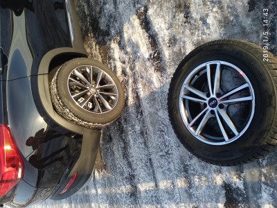

Взяты диски на 17" реплика Чери https://infoshina.com.ua/uk/replay-chery-chr26-gmf-r17-w7-pcd5x108-et33-dia601?utm_source=rtbhouse&utm_medium=retargeting&utm_campaign=rtbhouse-retargeting
и резину 225/65 R17 https://infoshina.com.ua/uk/triangle-pl01-22565-r17-106r
IMG_20190105_145614.jpg [ 5.36 МБ | Просмотров: 4436 ]
IMG_20190105_144311.jpg [ 7.52 МБ | Просмотров: 4436 ]
