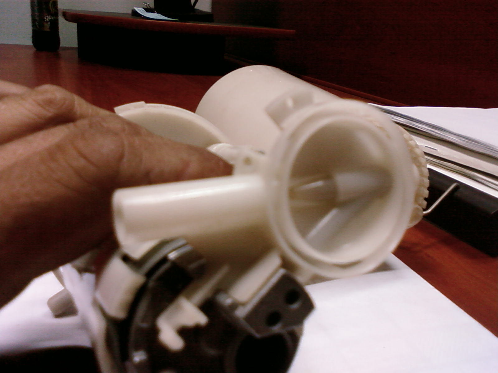

Alex-UNO писал(а):
В чем пока не разобрался, так это в том, что делать с форсункой эжекционного насоса. Она у меня похоже забилась и этот насос не перекачивает топливо. Проверить несложно - подключаете автокомпрессор к трубке 6мм , вместо бензонасоса и видим - с форсунки свистит распыленный поток воздуха, но давление почему-то у меня показывает манометр на компрессоре 4,5 атм! Если учесть, что обратный клапан сбрасывает давление на уровне 3,5 атм, предполагаю, что эта форсунка вообще не срабатывает! :( Кстати гофрированная трубка, которая вставляеться в этот эжекционный насос, снимаеться, под ним стоит пружинка клапана.
Если форсунка эжекционного насоса воздухом продувается, то с ней ничего делать не надо. Вчера её разбирал и продувал, т.к. засорилась и бензин с левой половины не качался. 4,5 атм - это гидравлическое сопротивление её калиброванного отверстия, формирующее силу струи. А клапан с пружинкой (фото в аттаче) - чтобы трубка оставалась заполненной бензином при неработающем бензонасосе. Кстати, после чистки и сборки левого модуля подачей воздуха от автокомпрессора в 6мм трубку в правом люке я без труда закачал бензин из левого полубака в стакан бензонасоса.
Комментарий к файлу: Эжектор бензонасоса
Photo-0014.jpg [ 160.07 КБ | Просмотров: 5075 ]
Комментарий к файлу: Форсунка перекачивающего насоса
Photo-0013.jpg [ 135.46 КБ | Просмотров: 5075 ]

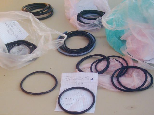

Сегодня приобрел на рынке Лоск бензонасос Siemens, который оказался почти абсолютно идентичным тому, что стоял.
Продавец предложил на выбор два насоса - один "От Соболя" (Волга Крайслер) по цене (300 грн), но там другая сетка, да и внешний вид почти как у родного ("не очень").
Второй - Сименс, написано made in China, оф. представитель и импортоер в РФ "ООО Сименс ФДО Аутомотив", 111033 Москва, Запорожский вал 4А,
+7(495) 901 9311. Цена (с сеткой) в три раза выше 900грн. Но внешний вид очень приличный и главное, что он практически идентичен родному, точнее - просто идентичен, но внешний вид гораздо "опрятнее" (см. фото).
На насосе номер А2С53102291С 08107 N00335.
Также спросил в магазине Чери про прокладки для бензонасоса. Сказали, что на одной станции есть, поставки самолетом из Китая. Цена 130 грн за штутку!!! Сам продавец посоветовал пройти в соседний магазин, где торгуют резинотехническими изделиями (ремни, шланги, прокладки...) для автотракторной техники. Там оказалось два альбома с образцами различных прокладок.
Набрал целый пакет (цена 2грн за шт!). (См. фото.)
В итоге вроде подошли прокладки с размерами 92Х102Х5.8.
В общем, на днях попробую испытать и скажу точно размер. Внутренний точно 92 (так, чтобы плотно одеть).
В итоге одну поставил - крышка модуля РДТ вошла на свое место с легким щелчком и больше не "выпрыгивала"!!! Затем спокойно одел стопорное кольцо. Все заняло около минуты- двух!
Завтра попробую вторую прокладку на модуль бензонасоса (сегодня не успел - стемнело).
Тут Maximumdp предлагал решить проблему с бензобаком. Хочу. когда будет время попробовать вариант магистрального ("подвесного") бензонасоса. Там есть несколько возможных вариантов. Главная идея - облегчить профилактику и ремонт системы подачи топлива. В общем, подумаю.
Кольца Бензонасоса_29_7_10.jpg [ 35.31 КБ | Просмотров: 5049 ]

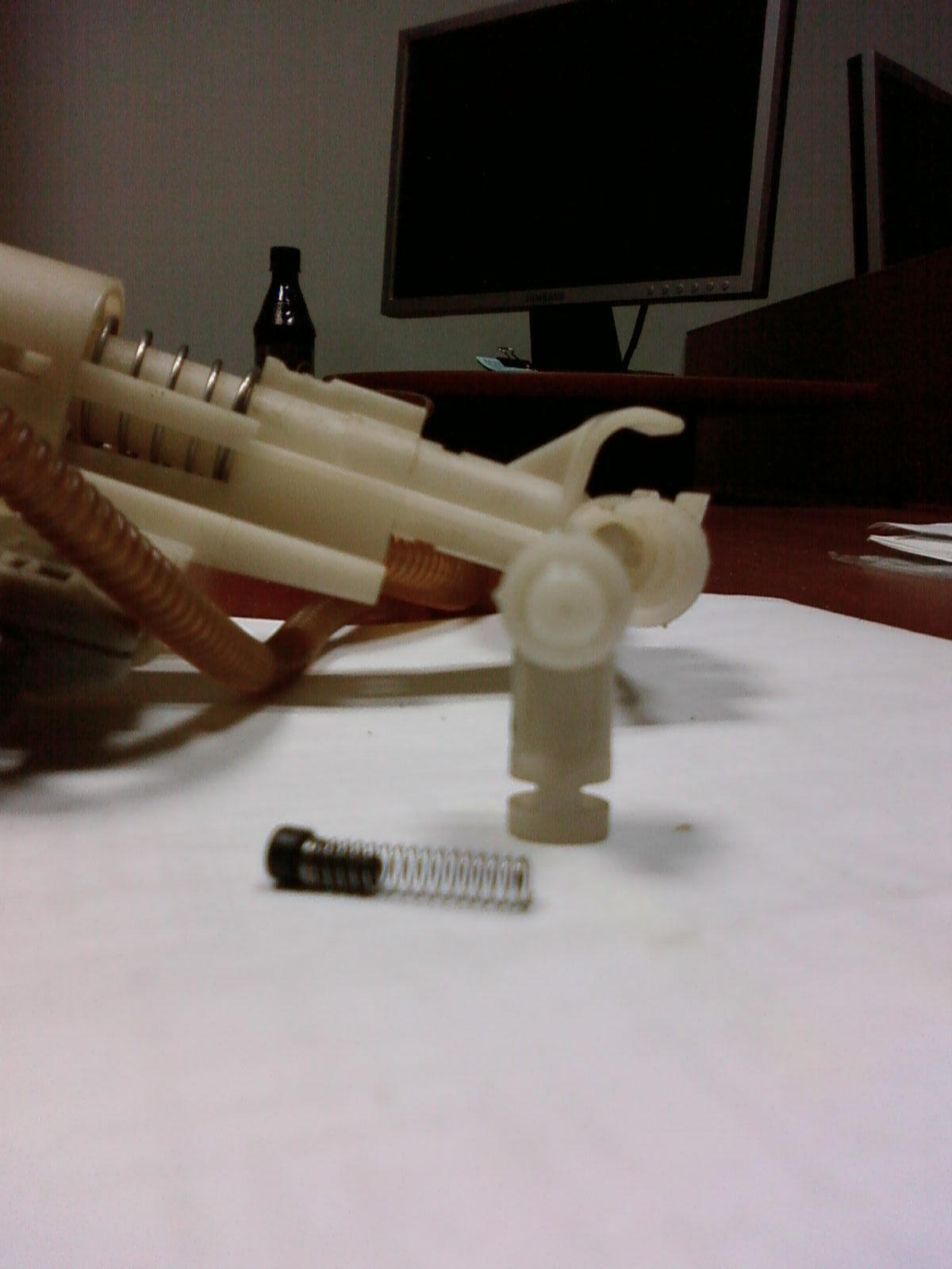

Странная история у меня с машиной.
Все началось неделю назад, когда решил «вылечить» стрелку ДУТ. Снял оба модуля (РДТ и бензонасоса) промыл датчики спиртом. Все было отлично.
Но вскоре, после стоянки на солнце при +39, машина завелась, но (на полупрогретом двигателе!!!) сначала стала дергаться, а потом практически перестала набирать обороты, даже на холостом. После выключения зажигания и минутной паузы заводилась опять, но вскоре все повторялось. Обнаружил, что бензонасос стал тише работать. Проверил, он почти не крутился.
Купил новый - Сименс. Поставил, все нормально. Думал, что это из-за того, что ДУТ врал и несколько раз проехался с почти пустым баком.
Но вот сегодня все повторилось. Насос пока вроде живой, в баке было литров 20-25 бензина. Стала дергаться и появился какой-то запах (но это может и субъективно!). Потом все нормально какое-то время.
Долил литров 10 бензина, пока не повторилось.
Вопрос в следующем: когда собирал насос обратил внимание, что если подуть в трубку, которая идет на перекачку (к эжекционному насосу) как показано стрелкой, то она НЕ ПРОДУВАЕТСЯ. ЭТО ТАК И ДОЛЖНО БЫТЬ? Кто-нибудь разбирался с устройством штуцера, идущего от бензонасоса в магистраль (отмеченного знаком ?)???
При сборке проверял перекачку – отсоединял трубку от РДТ – из нее (в левой половине) и из трубки перекачки в правой лился хорошей струей бензин.
Пробег всего 3900 км.
Продавец на рынке, у которого брал насос, сказал проверить фильтр бензина ( в магистрали). Но все последнее время заправляюсь из канистр через сетку (через которую даже вода не проходит!).
Обратил также внимание, что стала немного хуже заводиться (не всегда с первого раза).
В общем, может, у кого есть мысли?
Я так понимаю, что продуваться должно, но если не продувается, то как насос может качать? Мистика!
Насос30_7_10.jpg [ 40.52 КБ | Просмотров: 5035 ]

Dmitry.O.
Бензонасос живой, поэтому продувкой трубки не грузись. Продувается она под небольшим давлением (неделю взад разбирал и продувал, но цифра вылетела из головы). Главное, что подача работает и в магистраль и на перекачку. Фильтр тоже не при делах. Причина в левом полубаке. Мистики никакой, имхо, тот же рдт давление не держит или в эжекторе либо отверстие засорилось, либо тонкая трубка пробита. Проверить нетрудно при помощи автокомпрессора, даже не снимая левый модуль. Сначала дуешь в трубку перекачки, т.е. в наконечник, который соединяется со штуцером с зеленой стрелкой. При исправной перекачке манометр должен показать 4,5 атм. и в стакан бензонасоса польется бензин из левой половины. Затем проверяешь рдт - дуй прямо в топливный вход левого модуля. Манометр должен выдать 3,5 атм. Ежели значительно меньше - рдт на помойку :cars:
п.с. Штучка с померанчевым вопросительным знаком есть пресловутый обратный клапан. Его задача - не допустить возврата топлива из магистрали и оттуда он точно не продувается. И Боже тебя упаси подумать, что я злорадствую, но у меня появилась уверенность в том, что с наложением твоего научного потенциала на практическую работу с начинкой тигговского бензобака мы вскоре получим более продвинутую и ремонтнопригодную топливную систему. Удачи! :?

Vlad_S!
Спасибо (ты настоящий друг!).
Оказался РДТ. Подвело то, что поставив свой ПБН (самодельный пневмобензонасос - описание и фото есть у соседей) я обнаружил, что при давлении в 3.2 машина ехала нормально и поэтому решил, что это не РДТ. Видимо, дело в том, что клапан может "залипать". Т.е. если при остановке (на ХХ) давление выросло и клапан приоткрылся, то он не возвращается в нормальное состояние (не прикрывается). При пониженном давлении он не открывается сильно и, как следствие, не "залипает". Отсюда все беды.
В общем, разрабатываю чертежи и буду делать свой регулируемый РДТ. Пока планирую поставить самодельный (описание в ВИКИ у соседей) и попробовать его. В данный момент просто взял дома саморез и вставил на вход модуля РДТ. Но его иногда выдавливает и машина глохнет. Приходится выключать и снова заводить, чтобы его гидроударом поставило на место.
