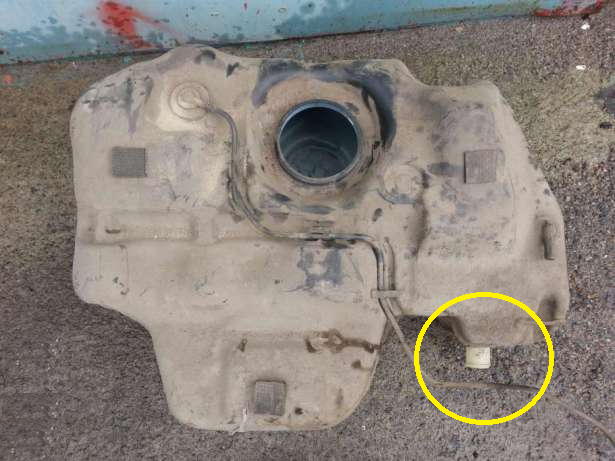

Добрый день! То же проблема с заправкой. Пистолет отстреливает. Сказали менять клапан. Что это за клапан и как он выглядит хоть и продаётся ли отдельно?? 8-)
Я так понимаю то, что на фото? Просто отдельно нигде не могу найти.

Сообщение Re: Особенности заправки, бензонасос
Этот клапан можно и самому сделать,
его работу можно посмотреть как у ваз 2109.
идёт с верхней точки бака шланг и входит в самом верху заливной горловины куда пистолет вставляется, смысл его просто стравливать воздух.
Это если я не ошибаюсь.
