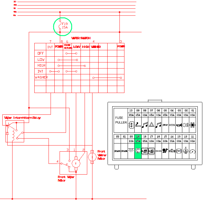

совсем свежо - яговоды в энный раз выкладывали мануалы -
последний раз тут
Скачиваешь последний Там,где эл схемы. В тексте есть табличка-схемка предов. На Аглицком, но не на белебердырском.
F19 Нижний ряд, четвёртый слева (нижний, не тот, где пинцет - мож картинка перевернута)

Сообщение Re: ХЕЛП, помогите с дворниками!!!
Po Lina писал(а):
Сегодня утром как села в машину решила смесни снежок - они сделали своё дело, а когда решила повторить манипуляции днём - они на меня обиделись и ( ) не сработали!
обиделись т.к. примерзли к стеклу
если предохранитель целый тогда моторчик приказал долго жить
схема прилагается.
схема.GIF [21.71 КБ]
Надо правильно ставить диагноз!
цитата с небольшими дополнениями
VJ54 писал(а):
1) Движгул гудёт???
2) предохрик цел???
3) Двигул гудёт, но дворники не едуть? Включаешь дворники на прерывистый режим (3) и слушаешь как работает двигул, на обратном ходе руками помогаешь дворникам. Это если слизало часть зубьев на шестерне. - т.е. они слегка дернулись , мож даж туда (вниз) и обратно до середины - ремонт привода
если не 3), то 4) На выключенном двигуле пробуешь пошевелить дворники руками - если двигаются , да еще и легко - слетела тяжко. И вообще состояние поднакладочного пространства (там гдэ двигул) у многих просто мрак - от коллекции осенних листьев до запасов орехов местных белок. Тама нада всё вычистить, смазать от души и буде вам счастье.
5) дворникё застряло на пол-пути? (неважно вверх или вниз) - вернуть переключатель в пол выкл и попробовать включить , потом прерывистый режим.
И вот я ваял в Кимо-ветке про дворников и дворничек
6) эслы работает ТОЛЬКО в режиме быстро или самом крайнем, то это диагноз, описанный сообщении по ссылке.
