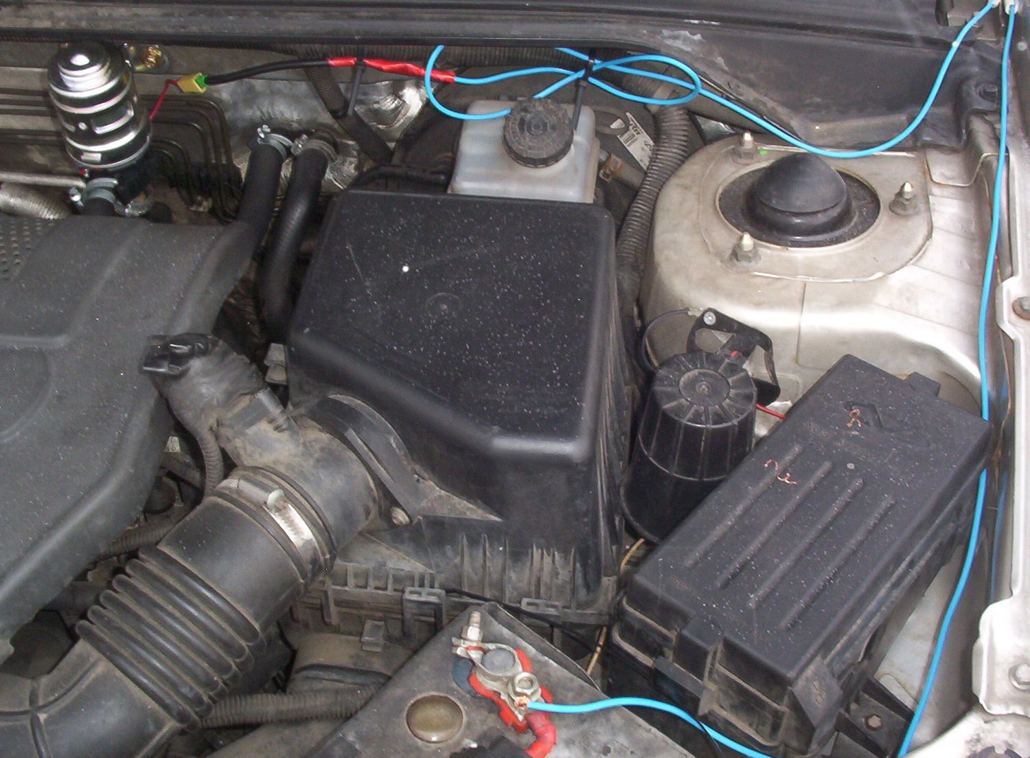

Вот сфоткал дело не хитрое/
Берем провод метра 2 с запасом. Делаем петлю которую затусовуем в салон авто. Там же ставим віключатель по душе себе. Один конец на клему акб а другой серез переходник от наших фильтров топливніх крепим к помпе. Сама помпа корпус берет от места крепления. НУЖЕН ШЛАНГ ЖИГУЛЕВСКИ СМ 40 ОН КАКОЙТО БІЛ СЛЕГКА ГНУТІ НЕ ЗНАЮ ИЗ КАКОГО МЕСТА ПРОСТО КУПИЛ 10 ГРН. вХОДЯЩИЙ ПАДРУБОК СТАВИМ НА ПОМПУ ПОСЛЕ НЕЕ ПАТРУБОК ЄТОТ ЖИГУЛЕВСКИЙ НА ВЗОД В ПЕЧКУ И ВСЕ))
Результат есть Если раньше холодній гнал То теперь даже в такой мороз воздух теплій градусов єтак 40 точно есть НО МОРОЗІІІІІІІІІІІІІ САМИ ПОНИМАЕТЕ :not_i:
уСПЕХОВ!! :-P

Сообщение Re: ЗАМЕНА РАДИАТОРА ПЕЧКИ
Дамонд! Да ты кращий
зы! А теперь бы ещё подумать как это дело на штатку запитать!?
Чур меня,чур.Подключать помпу без преда,это бред.И на кой выключатель ставить под капотом?Когда с левой стороны от помпы,чуть ниже(если стоять лицом к капоту)есть патрубок резиновый с проводкой ,идущей в салон.Вот там и надо было пропускать провод.
