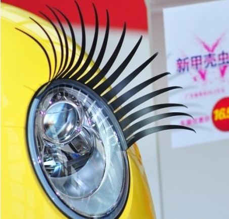

Сообщение Ресницы на фары
Где найти вот такие ресницы на фары в Харькове?
T2SXBDXa8aXXXXXXXX_!!136294202.jpg [ 51.91 КБ | Просмотров: 3385 ]
Пт окт 05, 2012 13:25
Зарегистрирован: Вт сен 21, 2010 18:19
Сообщения: 39
Автомобиль: Ibiza 2.0 (QQ,kimo)
Сообщение Re: Ресницы на фары
http://auto.aukro.ua/originalnyj-tyunin ... 52578.html
Не в харькове но доставка в любой город) :D
