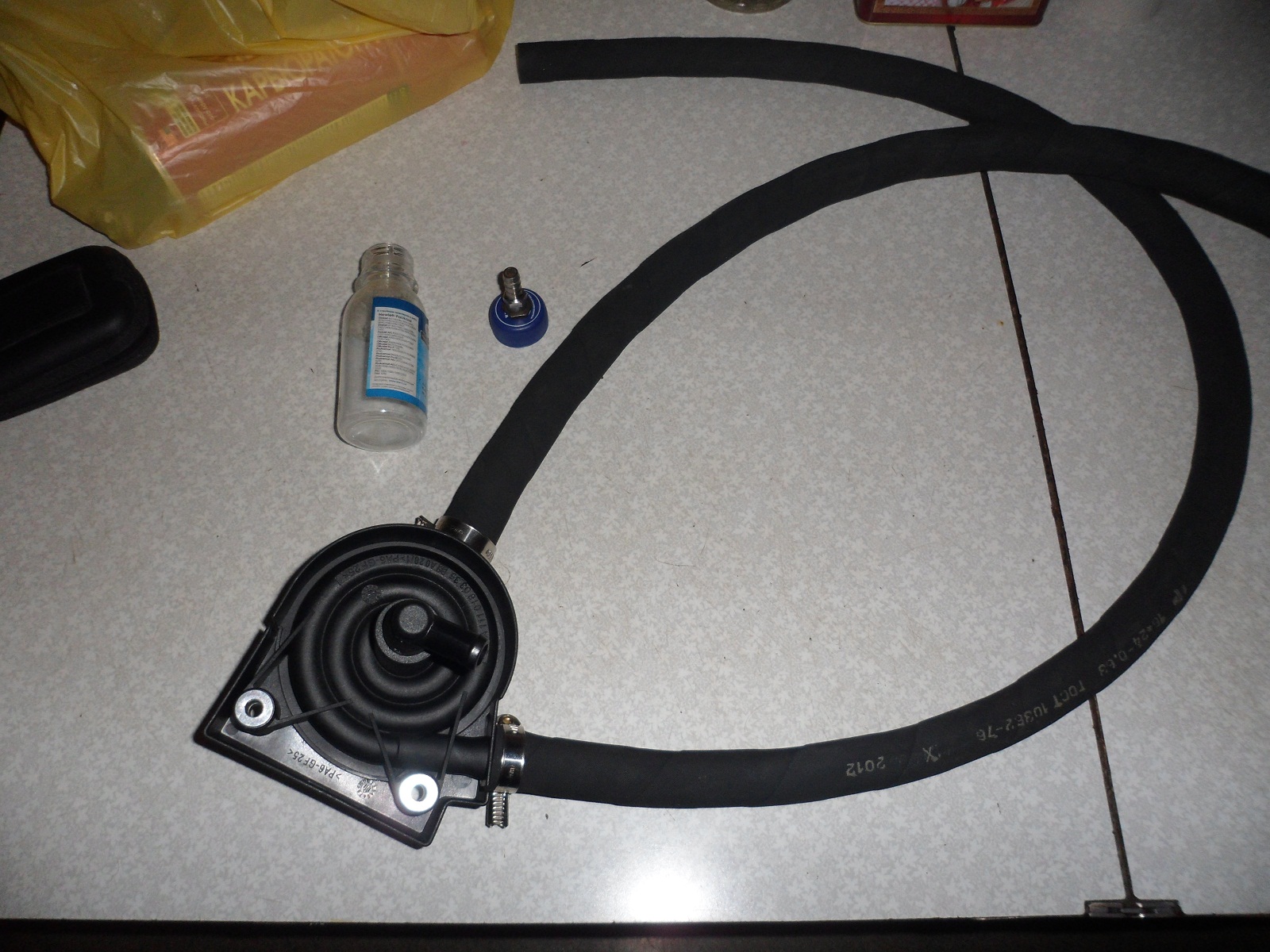

Установил сегодня себе вот такой масляный сепаратор (от мерседеса, серийный номер A 111 018 03 35). Завтра посмотрю как в деле.
SAM_0524.JPG [ 595.35 КБ | Просмотров: 7194 ]

Если можно выложи фотки подключения и нюансы какие возникли (диаметры шлангов и тд).
PS. Купил себе алюминиевый масло отделитель, но его не реально где-то под капотом удобно поставить, плюс еще нужны переходники из-за малого диаметра штуцеров на нем.
Вс фев 17, 2013 22:53
Зарегистрирован: Чт апр 26, 2012 12:48
Сообщения: 39
Автомобиль: Чери Кимо
Сообщение Re: Клапан картерных газов
До работы доехал без приключений, ни разу не хрюкнуло, а так же на холостых сбоев нет. Содержание масла в отстойнике пока не проверял, т.к темно.. Буду домой собираться сфоткаю. Шланги бензомаслостойкие, диаметры 16 и 18 мм, длина 1 м каждый. Никаких переходников не понадобилось все подходит почти идеально. Подключение следующее: клапанная крышка=>вход сепаратора=>выход сепаратора=>клапан картерных газов (обломил зацепы на клапане, чтобы сделать вход справа, дабы избежать перегибов шланга. посадил на герметик). выход масла из сепаратора планирую завести в будущем обратно в картер, через отверстие для щупа (а пока просто примотал изолентой к трубке щупа)).

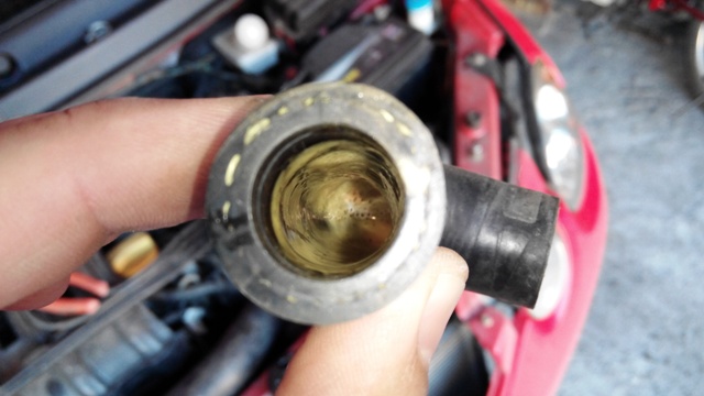

Поменял сегодня масло в двигателе, а заодно и клапан заменил и под резиновую прокладку пробки маслозаливной горловины подложил прокладку из картона.Эффект нулевой...хрюкаем дальше. 8-) Разобрал старый, вроде в нормальном состоянии, мембрана целая и с внутренней стороны вся в масле и немного грязи. Похоже причина хрюканья в чем-то другом.Я б и не заморачивался, но у соседа то не хрюкает!
Хрюкает через раз когда глушу двигатель.Когда просто на холостых работает то тишина :idea: Уж не знаю,что помогло, или клапан новый,масло новое или в совокупности всё...Но главное конечный результат.Понаблюдаю надолго-ли "хрюша" заснул.
Хрюшка проснулся :? Визжит на малых оборотах.Иду в гараж разбирать клапан.Попробую разобрать,промыть,собрать и установить обратно.Отпишусь.

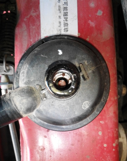

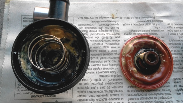

Почти 2 часа времени и хрюша заткнулся.Печалька однако...клапан был загажен какой-то белой эмульсией :o !Я его снял разобрал,промыл растворителем,собрал и установил на место.Патрубок изогнутый тоже весь в этом г..не был.Его я тоже промыл и вытер.Собирается и разбирается клапан легко,может китайцы его и сделали специально разборным,чтоб чистить его изредка!? Мембрана пожмаканая какая-то. в одном месте почти насквозь продавилась. Ну буду надеяться, что хрюша допекать не будет.Теперь хрюкает как и было один раз,как глушу двигатель! 8-) Сепаратор все-же надо ставить.Пару фоток панове!

Эмульсия это вода с маслом.
Каким то образом в клапане оказывается вода или образуется конденсат.
0,8 литра масла на 100 км. пробега очень много.
Это убийство свечей и катализатора.
Если меняли колпачки, то скорее всего криворукие сервисмены опрессовали неправильно один или несколько штук.

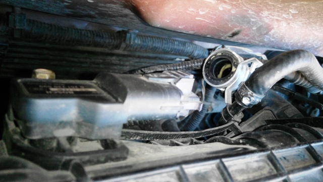

Ребята. Подскажите как снять эттт клапан, чтобы ничего не поламать. Что в каком порядке и куда тянуть? А то слишком мало места, все на ощупь нужно делать. Машина - Чери Кимо.

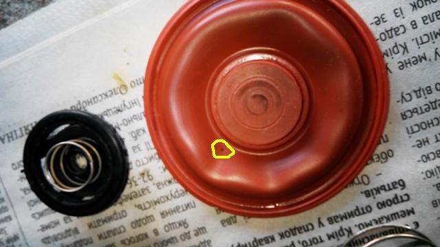

Закидайте меня тапками))) На 100 т.км начала хрюкать. Вернее даже "стонуще крякать"). Полез в клапан картерных газом. Чистый но мембрана порвана.Т.к у поставщиков быстро его не нашлось - то сделал "мембрану" как по старинке на бензонасосах делали - плотную пленку с припусками поверх мембраны приложил, закрыл корпус ну и лишнее по краям отрезал. Тишина уже километров 500)). Что скажете? или ну его....? лучше купить новый..?

Купил клапан , установил , начала хрюкать , но клапан работал . Спустя 2 недели хрюканье пропало решил его вскрыть , как итог - мембрана совсем не такая , как в оригинальном клапане , и не поверите - мембрану разьело маслом и она просто отпала от утолщения по краю , в которое вжимается крышка клапана :-D . Резиновые колечки , уплотняющие между клапаном и впускным коллектором разбухли и стали в полтора раза больше. Покупал за 160 грн , у официалов оригинал 590 грн. Заказал , жду , интересно что приедет.
