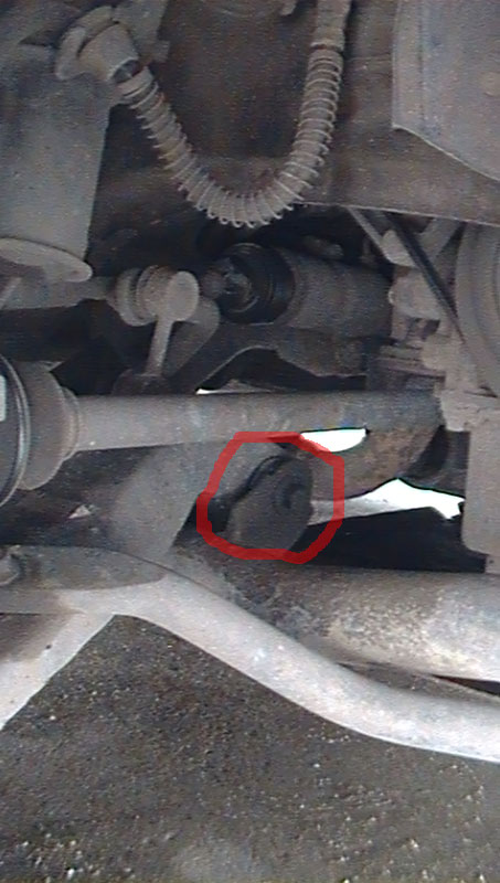

Повідомлення хруст (треск) в ходовой
У меня появилась следующая проблема.
При выворачивание полностью рулевого колеса в правую сторону с правой стороны в районе колеса раздается треск (хруст, стук). Также иногда этот звук бывает при торможение или трогание с места.
Ув. коллеги подскажите где искать, или в чем может быть проблема.

Повідомлення Re: хруст (треск) в ходовой
Пообщался сегодня с мастером.
Говорит что похоже на резинку рычага.
Подскажите на сколько проблема с резинкой может быть критичной?

Повідомлення Re: ШРУС
Проблему решил на СТО.
Нет там не какой резинки.
Просто из-за езды по бездорожью разболтались болты.
мне их поджали на СТО сделали развал и теперь все ок.
А какие именно болты?
Противоположный от того который у меня выделен красным.
А вообще он затягивал держа болт который выделен красным.

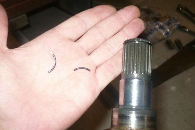

Повідомлення выдернул шрус из коробки
Уважаемые автовладельцы,подскажите пожалуйста!!!
Очумелыми ручками при снятии левой ступицы,так же был выдернут привод левого колеса,по славам "очевидцев",особого сопротивления внутренний шруз не оказывал и плавно так вышел из коробки,естественно масло все вытекло,но для меня это не главное....Что же делать дальше,снимать коробку или же каким то образом можно все вернуть на свои места???
Вів січня 08, 2013 6:37
Повідомлення Re: выдернул шрус из коробки
Зачем снимать?Как вышел ,так и войдет.Главное чтоб сальник остался цел и пыльник не порван.
Вів січня 08, 2013 8:21
Ставить новое стопорное кольцо(если старое повреждено) и вставлять всё на место.Пыльник не мог порваться при этой операции.Вот ведь везуха людям с двигателем 1,3 :-D ))))чуть дёрнул ,привод вышел.Я же на своей сумашедшей балалайке с движком 1,1 два часа вдвоём с другом пытались вынуть этот треклятый привод. :roulette:
Вів січня 08, 2013 8:43
З нами з: Пон грудня 17, 2012 14:56
Повідомлень: 51
Автомобиль: Chery QQ6
в том то и дело что у меня 1.1)))про пыльник понял,а стопорное кольцо где икать?в недрах коробки?или снаружи стопориться?Извините за глупые вопросы,до коробки еще никогда не добирался..
Вів січня 08, 2013 9:39
Опс,))))так кольца не было,когда привод вынули?Если так,то надо ставить кольцо с Лады(брал кольцо под названием стопор шатуна).Вставлять привод,заливать масло,заводить,затем сливать масло и молиться чтобы во время этой операции старое кольцо или его остатки были найдены на магните заливной пробки.У меня сиё получилось.
Вів січня 08, 2013 9:53
Повідомлень: 51
Буду надеяться что получиться)))сначала кольцо на привод,после привод в коробку-правильно понял???
Вів січня 08, 2013 10:16
Возьми несколько колец(стоят копейки).Прежде чем ставить кольцо,слегка его придётся сжать.Сжать надо так,чтобы оно будучи одетым на привод,не сидело в канавке впритык.Если удерживать его пальцами(центрируя по центру)то кольцо должно выступать за канавку и перекрывать зубцы.Вот такое кольцо ставишь в канавку,разрезом вверх,смазываешь всё маслом,вставляешь конец в коробку и затем резким движением двигаешь её в сторону коробки.Как зашло,попробуй слегка рукой как бы выдернуть,должно стоять всё на месте.Ну а дальше я алгоритм написал.Если старое кольцо попадёт в подшибники,то гомон коробке.как это не печально звучит.Ну будем надеяться что всё будет нормально.
яков12 написав:
А что это кольцо должно быть 100% ? У меня на движке 1.3 два раза вынимался привод из коробки: один раз случайно :), а второй раз меняли сальник который начал подтекать из-за первого раза. Я вижу на фото, что аналогичная проточка под кольцо есть, но мне на СТО про это кольцо даже ничего не говорили, что оно может быть.
Чет січня 10, 2013 21:54
Должно быть конечно иначе привод из коробки может выскочить(ну теоретически).
