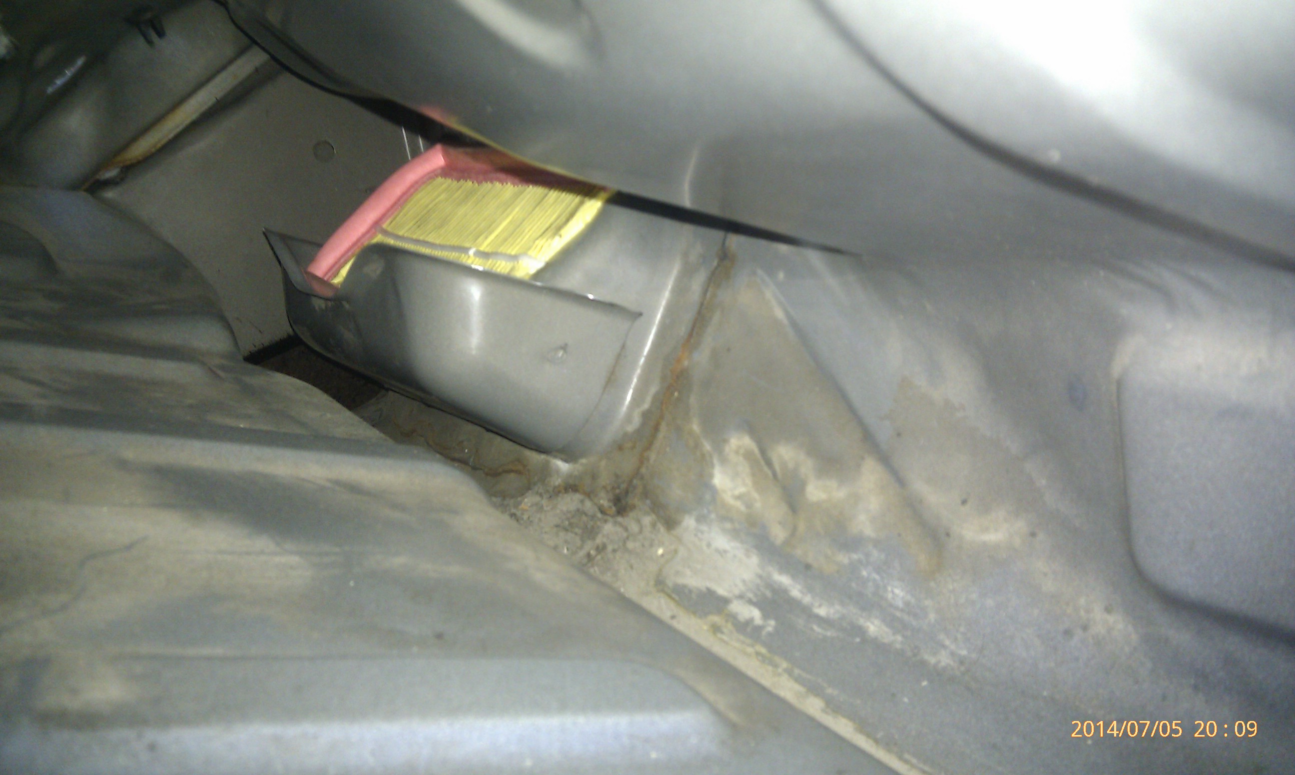

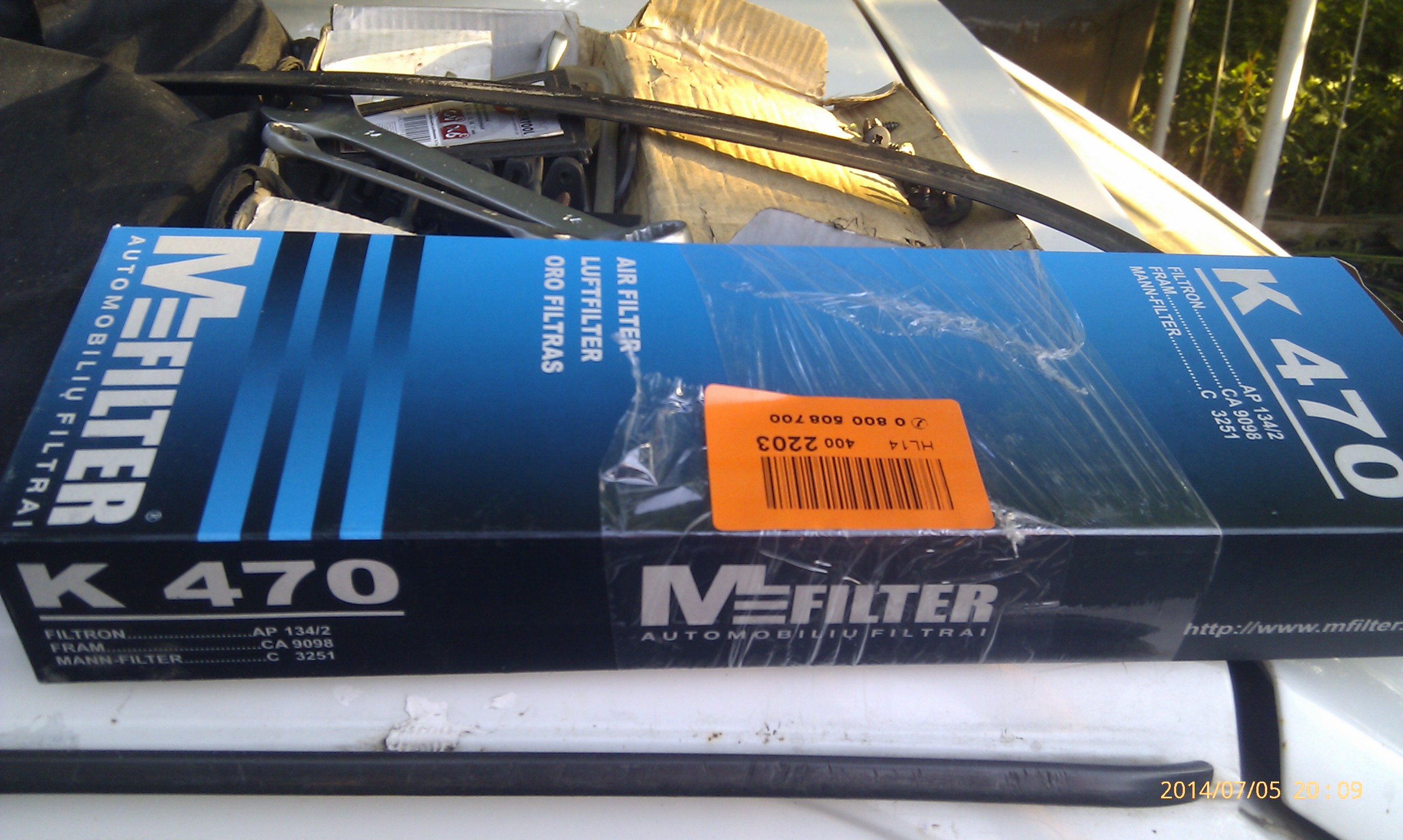

Всем привет. На выходных поставил фильтр салона. Брал вот такой http://www.autoklad.ua/buy/MFILTER_K470_4376. При установке разрезал его на половину (по 15 см, другая пойдет на следующий раз), по краям фильтрующего элемента подрезал вдоль, для подгонки в отверстие (размеры 165х105 сделанные DVG не верные). По краям примерно в общей сложности срезал по 0,5-0,7 мм. Фильтр установился отлично. Забор воздуха на 1-ке вентилятора что с фильтром, что без него одинаковый. Так то так получилось:
P. S. В дальнейшем фильтр буду подбирать с шириной примерно 75-78 мм.

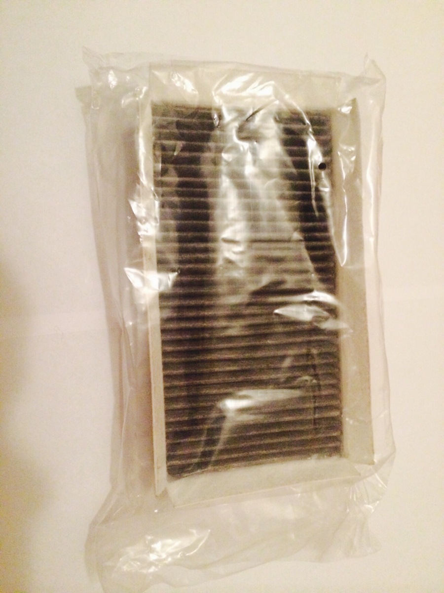

У меня есть такой фильтр как по ссылке за 30 юаней. Размеры его, см: 18*10*2. Тип фильтра: угольный.
