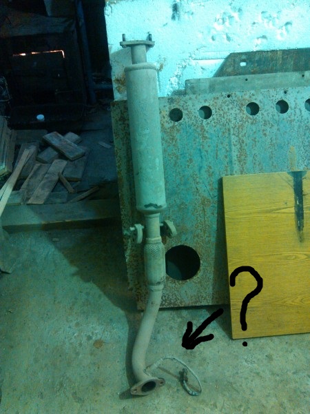

Очень интересно ??? В бортовом журнале Motto на фото увидел на выхлопной трубе резонатора возле фланца стоит второй лямбда датчик, который стоит за катализатором.
У меня стоит один датчик на входе в катализатор. Когда обваривал резонатор, обратил внимание на штекер, который обмотан изолентой, но куда он должен быть подключен, не нашёл. Походу штекер предназначен для второго лямбда датчика, но крепления (резьбового отверстия) нет, не снизу катализатора нет на трубе резонатора.
Комментарий к файлу: Труба с резонатором нет второго лямбда датчика.

Сообщение Re: Выхлопная система
второго датчика и у меня нет, когда варил трубу тож на это фото внимание обратил..
Я не особо в теме, но перелопачивая форум встречал где-то, что есть отличия в сборках для России и Украины. Для Украины - один датчик, для России - два.
В Украину поставлялись Кимо с мотором Евро2, у них одна лямбда.
В Россию поставлялись Кимо с мотором Евро3 (по закону положено), у них две лямбды.

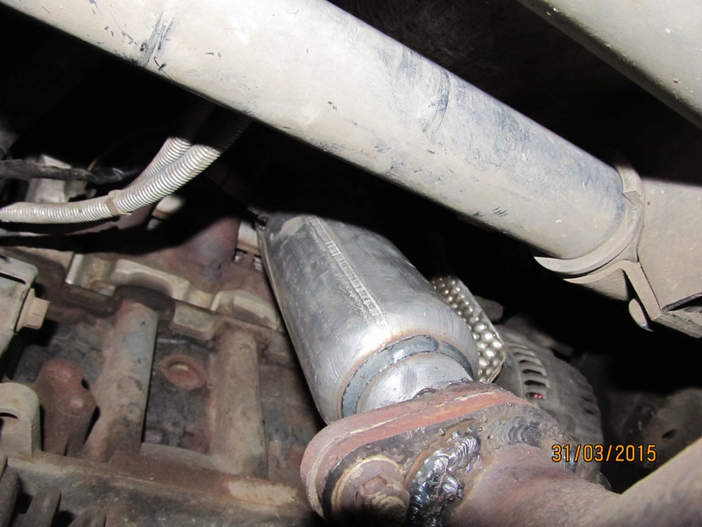

Поставил себе пламегаситель....
Размеры, и т.п. (явки, пароли) пламегасителя есть?
Пламегаситель польский AWG, размеры 300 мм на 50 мм трубу. Доволен как слон, тяга на низах шикарная.
TRAFF писал(а):
Пламегаситель польский AWG, размеры 300 мм на 50 мм трубу...
Он?
точно он.
