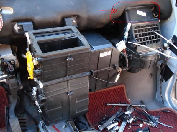

Сообщение Re: фильтр салона
вот эта возьня на фото возможно и есть корпус для фильтра.
к кожуху воздуховода она не крепиться.
только к кузову двумя гайками.
можно их открутить даже из салона не снимая торпеду а только перчаточный бардачок, только это надо делать изогнувшись очень хитро

вартість робіт входить в ТО,- на Братиславській заплатив 469 грн. без вартості витратних матеріалів. Як міняли не бачив. Знаходиться він за бардачком. Для чого його міняти не розумію. Кусок пластмаси...

Виглядає цей кусок пластамаси з паралоновою прокладкою по контуру з`єднання з кузовом так як вказав kolyan в повідомленні від 30.10.2009 року на фото,- ніякого фільтруючого елементу в ньому нема.

Из описанного понял, что поменяли просто корпус где поидее должен стоять фильтр.
а фильтр-"невидимка".
Последняя разработка китайских инженеров!
