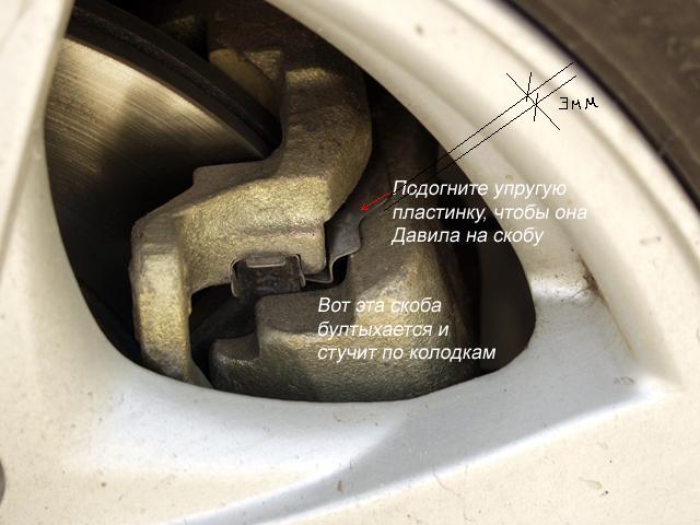

был на сервисе по поводу супортов
открутили направляющие смазали собрали
сказали все ок
проехал 15 км то же самое болтаеся средняя часть
возможно нужно направляющие менять вытачивать другие не знаю пока
посмотрим
кто что может подсказать
большой шат средней части передних супортов тормозных
разбирал скобу суппорта и колодки подгибал упругую пластинку на 1-м колесе
остался после этой процедуры только люфт по оси направляющих
смотрел на истаре увидел подобный люфт
сделаю подобное на 2-м колесе спереди
думаю это не критично (если большой зазор между упругой пластинкой и скобой нужно устранять)
3мм на рисунке это было у меня там зазора быть практически не должно
Комментарий к файлу: суппорт -скоба+упр пластина
с российского сайта
.jpg

помогло подгибание пластин в суппортах?
У меня такая же проблема на правом переднем. Болтается и приезде по неровностям гремит. Думал что шаровая, но сервисмены сказали -это суппорт. Ездий так. А мне не нравится это громыхание.
Думал про подгибание этих пластин, но побоялся что не будут расклиниваться колодки после отпускания педали.

после то го как подогнул пластинку остался люфт по
оси напрвляющих с чем пока покрайней мере и смирился
по поводу не расклинивания колодок это напрасно пластина
удерживает среднюю часть супорта от неосевых биений
ход по оси направляющих не ограничивает
