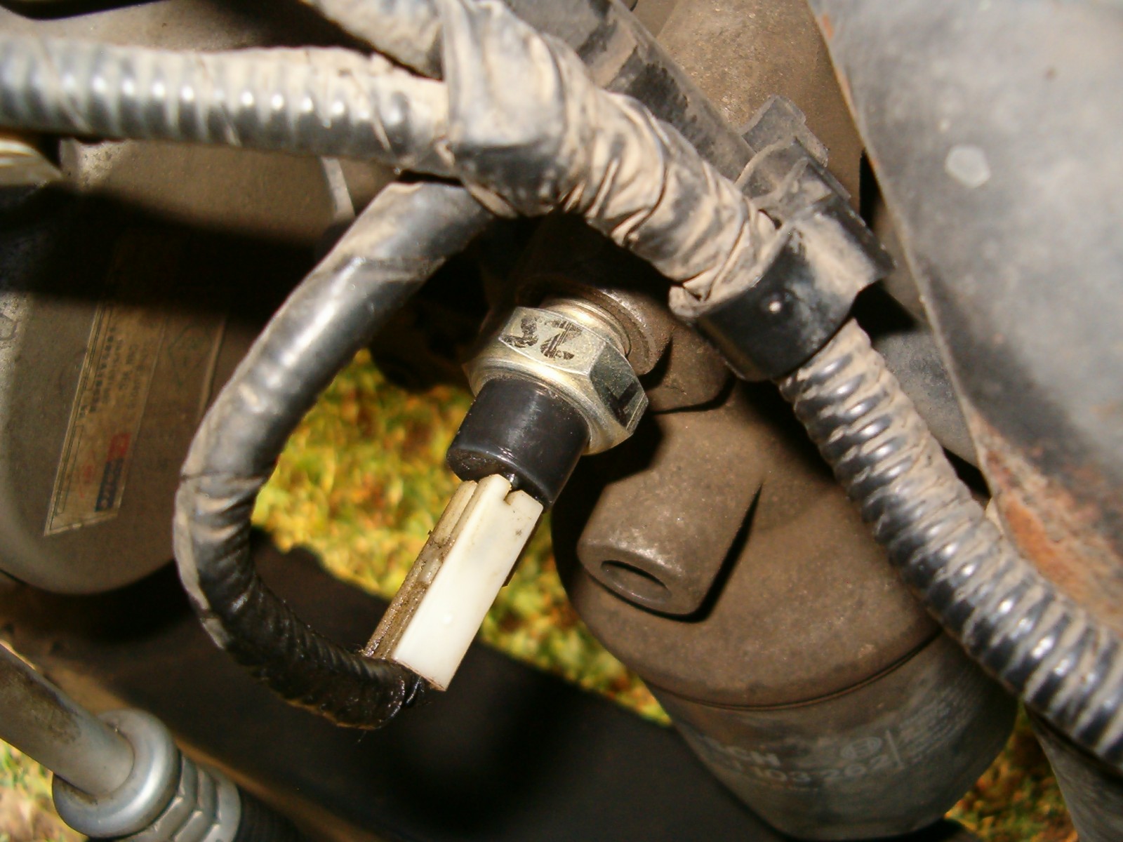

Сообщение Re: Поломался датчик давления ->Течет масло. Будьте бдительн
Уже стоит и работает, :moil: цена вопроса 25гр. а не 65 как у официалов.
HPIM0002.jpg [ 313.95 КБ | Просмотров: 4781 ]
