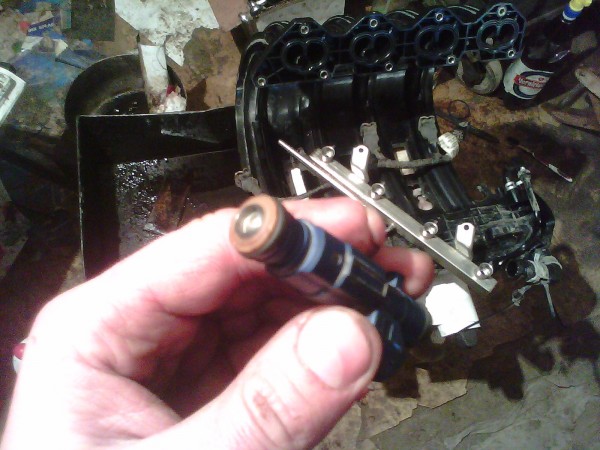

IMG0526A.jpg [ 697.75 КБ | Просмотров: 5711 ]
IMG0527A.jpg [ 635.23 КБ | Просмотров: 5711 ]
Комментарий к файлу: Форсунки оказались довольно таки чистыми
IMG0528A.jpg [ 512.45 КБ | Просмотров: 5711 ]
Комментарий к файлу: наши форсунки, можно промывать с помощью 5 кубового шприца и трех батареек 1,5 В.
IMG0529A.jpg [ 643.85 КБ | Просмотров: 5711 ]

"Комментарий к файлу: наши форсунки, можно промывать с помощью 5 кубового шприца и трех батареек 1,5 В."
Можно на этом месте по-подробней?
Чт мар 17, 2011 20:58
Зарегистрирован: Вс янв 11, 2009 23:59
Сообщения: 439
Откуда: Клин, МО.
Сообщение Re: Бортовой журнал usl
[/quote="Александр C"]"Комментарий к файлу: наши форсунки, можно промывать с помощью 5 кубового шприца и трех батареек 1,5 В."
Можно на этом месте по-подробней?[/quote]
По этой ссылке можно примерно понять как, форсунки отличаются только внешним видом:
http://lanos.com.ua/forum/index.php?/to ... ge__st__80
Чт мар 17, 2011 22:24
Сообщения: 3749
Откуда: Харьков, Пантикапей.
Спасибо! Только с просонок не вкурил для чего (или точнее когда) подается электропитание?
Пт мар 18, 2011 7:52
Сообщения: 439
Откуда: Клин, МО.
На форсунке есть плюс и минус, перепутать очень нежелательно, можно угробить. Форсунка работает только в импульсном режиме, удержать постоянно открытой её не удасться. Придеться постоянно замыкать и размыкать цепь питания форсунки, некоторые изобретают для этих целей генератор импульсов. Достаточно 1-2 импульса в секунду. Напряжение питания до 6 вольт! Хватает 3-4 батареек по 1,5 В.
Если не полениться можно съэкономить 200-250 грн. на чистке. :bye:
