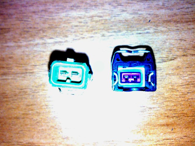

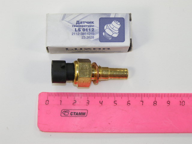

яков12 писал(а):
Все у кого троит и пердит на холодную сразу после пуска авто,меняйте датчики ОЖ!!!В виде бонуса ещё получите прогревочные обороты,которых отродясь не было. :D
Дай тебе Бог здоровья, Яша! Ты полностью прав! По твоему совету поехал я в автомагазин, купил там датчик ОЖ (в магазине назывался "датчик включения вентилятора") для ВАЗ-2110 (двухконтактный) за 38 грн.Фишку к нему(15 грн.), правда нашел на автобазаре,дефицит оказывается :o .Родной датчик выкручивал около часа, за что отдельное спасибо китайским инженерам :aggressive: .Это-же надо было его так засунуть, что хрен к нему подберешься!Пришлось снимать воздушный фильтр с патрубками, отсоединять в/в провода от распределителя , хомут трубки на печку открутить от двигателя, и только тогда я смог добраться к датчику ОЖ.Но тут проблема его выкрутить: головку на 19 не наденешь-мешает зеленая фишка датчика, ключом ни рожковым ни накидным не подлезешь, нет места разгуляться да и обхватить его(толщина гайки на родном датчике 5 мм).Вышел из ситуации следующим образом, в гараже был свечной ключ от "Москвича".Я его молотком обклепал со всех сторон, чтобы в нем не проскакивал корпус датчика и таким образом выкрутил. ВАЗовский закрутил за 5 минут, там гайка датчика 12 мм.Закрутил рожковым ключом.Фишку родную оторвал и на скрутках подключил ВАЗовскую. Теперь песня по утрам!!!Не троит ,не пердит, не колбасит ,прострелов нет и нервы мои в покое.Люди писали, что обороты при запуске 1200 держит прогревочные, у меня 1050-1100 где-то.Родной датчик Bosh стоял и был в какой-то черной накипи, которая не отмылась ни спиртом ни растворителем.Фото ниже. Так-что дорогие форумчане проблема с "утренним" запуском кроется именно в этом датчике ОЖ.Хотя я думал , что все из-за присадок в бензине!
Комментарий к файлу: Датчик ОЖ в сборе
Датчик ОЖ в сборе.jpg [27.9 КБ]

Комментарий к файлу: Сам датчик
Сам датчик.jpg [26.79 КБ]

Разьемы.jpg [ 73.91 КБ | Просмотров: 5395 ]
Комментарий к файлу: ВАЗовский датчик с размерами
ВАЗовский датчик с размерами.jpg [ 54.81 КБ | Просмотров: 5395 ]

PARKHOM писал(а):
Скрутки пропаяй обязательно.Иначе скоро начнутся такие же проблемы. :D

дедушка юра писал(а):
PARKHOM писал(а):
Доберусь до паяльника и сразу пропаяю ;).
яков12 писал(а):
Действительно что-то странный чёрный налёт.Этого быть не должно было.Ну да ладно,заменил,всё работает и это главное.А пропаять надо,это точно.
Я и сам не пойму, что за хрень черная...Когда я датчик выкрутил с отверстия ничего не текло. 8-)
