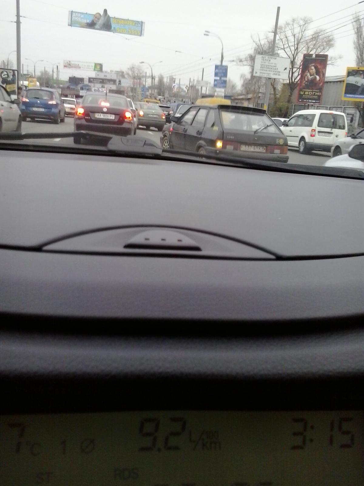

откуда в тигго в 2.4 компютер? еслиб его ставили по после тестдрайва в автосалоне тигго никто не покупал.
по теме кло? лукойл.? и тнк...автор топика ты выбрал самые ужасные азс в киеве....лей окко и вог!
расход топлива на грандисе 2.4 ат.
Фото-0011.jpg [ 130.9 КБ | Просмотров: 8740 ]

Сообщение Re: Аномально высокий расход топлива - Тигго 2.4 AT
да тоже она кушает нормально,9.2 л?ето как надо тошнить чтоб в Киеве добится такого расхода на грандисе 2.4 ат?реально от 11 и ....
Вс дек 08, 2013 19:32
Сообщения: 810
Откуда: mobilis in mobile
А, что по фото не видно какой трафик....
Ещё и фотку смог сделать.
40 км, 5 передача и у меня такой расход.

я не про то..
это расход на нормальном топливе обычный 92 окковский.
а если лить хлам типо лукойла или кто так не мудрено иметь расраный и перегретый лямда зонд
которых 3 шт по гарантии на зазланосе поменяли(просто плавились) пока рогопилам на моей фирме не дошло что
насчет тошнить согласен это была поездка с оболони на окружную в суботу с маленькой тянучкой вверх на телиги и назад на петровке. и тем не менее 7 месный корабль на автомате с 165 л.с. на 17-х катаках с весом под 2 тонны кушает меньше моего бывшего тигго 2.0 на ручке.
а по поводу тошнить не тошнить это каждому свое...летать что на грандисе что на тигго смешно будет смотреццо со стороны.
не для этого эти семейные авто.
евик аккорд мпс мазда врыкс на их можно наступить и получить удовольствия от драйва и рулежки.

Для грандиса 14 нормальный расход по городу,в такой как у вас даже по трассе вписаться трудно.
