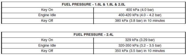

Поставлю регулируемый РДТ
Если установить 3; 3.5; 4 кгс/кв см, что будет зависеть от давления в магистрали?
Вт окт 09, 2018 20:44
Сообщения: 1417
Сообщение Re: Бензонасос и всё, что с ним связано!
Наличие или продолжительность запуска, расход топлива и величина скорости как минимум.
На движке 2л при 3-3,5 может вообще не заводиться, а если будет заводиться, то выше 120-150 км/ч якобы не поедет (где-то писали тут или у соседей на красном форуме...).
Хотя, опять же судя по форуму тут многие ездят при 3,5 хорошо и спокойно.
3,8-4 ездят все и всегда, но при 4-4,3 может быть расход бензина выше, но для авто с ГБО не актуально, т.к. авто тратит бензин только на запуск и периодические прогоны или в моменты окончания газа (добежать до заправки).
Как уже отмечали на наших двух форумах в регулировке давления особого смыла нет если авто не спортивное. Главное, чтобы давление присутствовало в системе и желательно с такими параметрами:
Таблица , судя по всему , тоже с красного форума ?
У них ДВС на Тигго другие , с другими ЭСУД и соответственно несколько другими параметрами.
В частности давление топлива в Т-11 2.0 по дилерскому мануалу для Украины около 3.6-3.8
(точное значение не помню , откопаю мануал выложу скрин)
Ср окт 10, 2018 11:25
Сообщения: 1417
Таблица может быть и с красного форума, не помню, давно ее увидел.
Про норму в 3,6-3,8 я согласен с учетом практики всех форумчан в реальности нормального запуска и езды с такими параметрами. Но на форуме многие отмечали начало сложностей (особенно в холодное время года) с запуском при давлении на рампе уже в 3,5, что с учетом погрешностей манометров очень близко к 3,6. При 3,8 как правило проблем никто не указывал. Хотя опять же погрешности манометров могут привести этот показатель к тем же 4-м... Просто при 3,8-4 на любых манометрах все Ок всегда у всех, даже с умирающими от пробега и грязи топлива насосах, которые как потом оказывается уже не в состоянии надуть те же 3,6-3,8 в магистраль.
Может и в моей 3,8 по факту, а по приборам типа 4-4,2. Но вот при 3,5-3,6 тех же авто не заводится с первого тыка или дольше маслает стартер чем "как положено обычно". Как бы заводится и едет, но не так как должно быть (было раньше при 3,8-4).
В книжках по ремонту Тигго пишут про норму вообще в 3,5, так что если дилер пишет про 3,6-3,8, то это уже ближе к истине.
