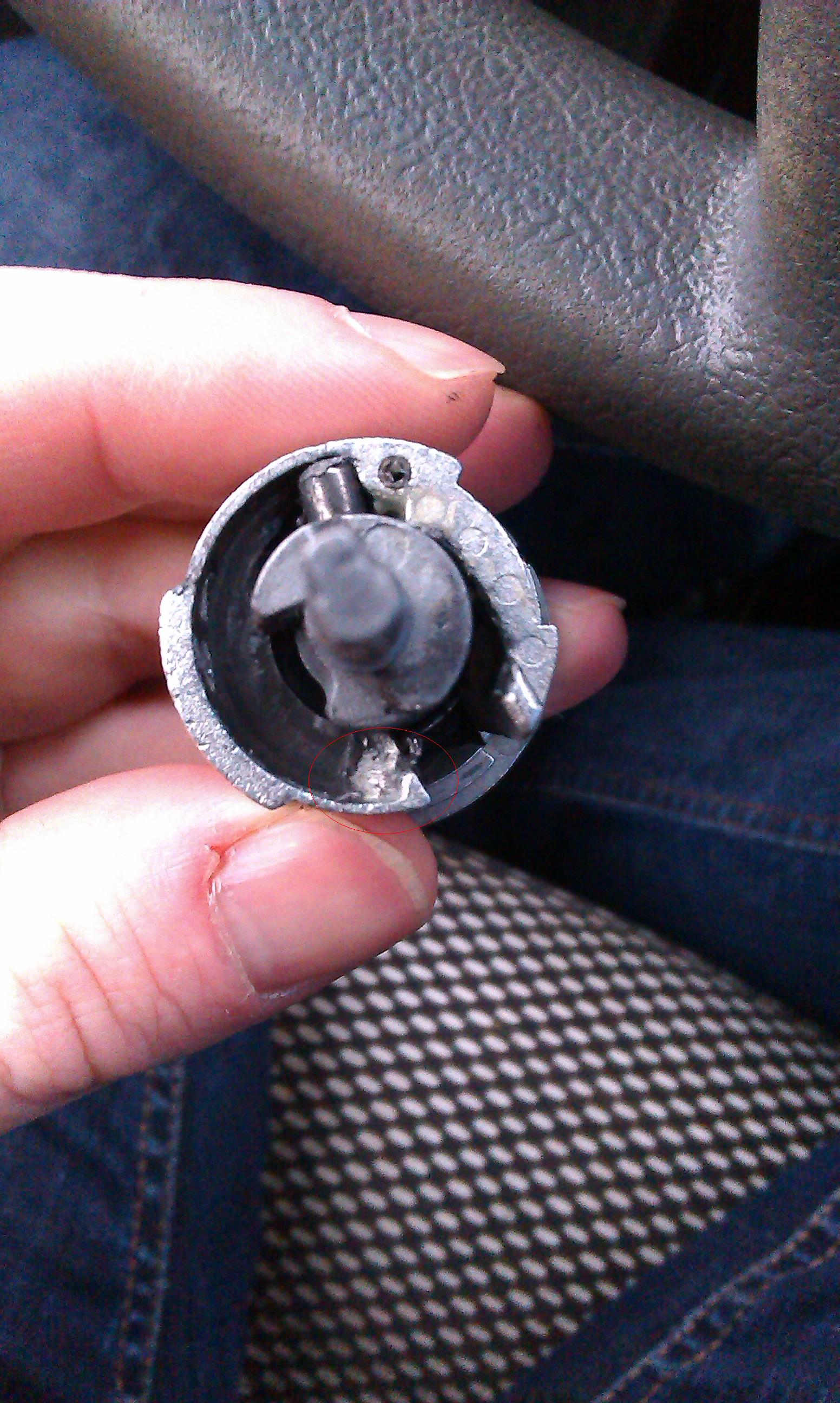

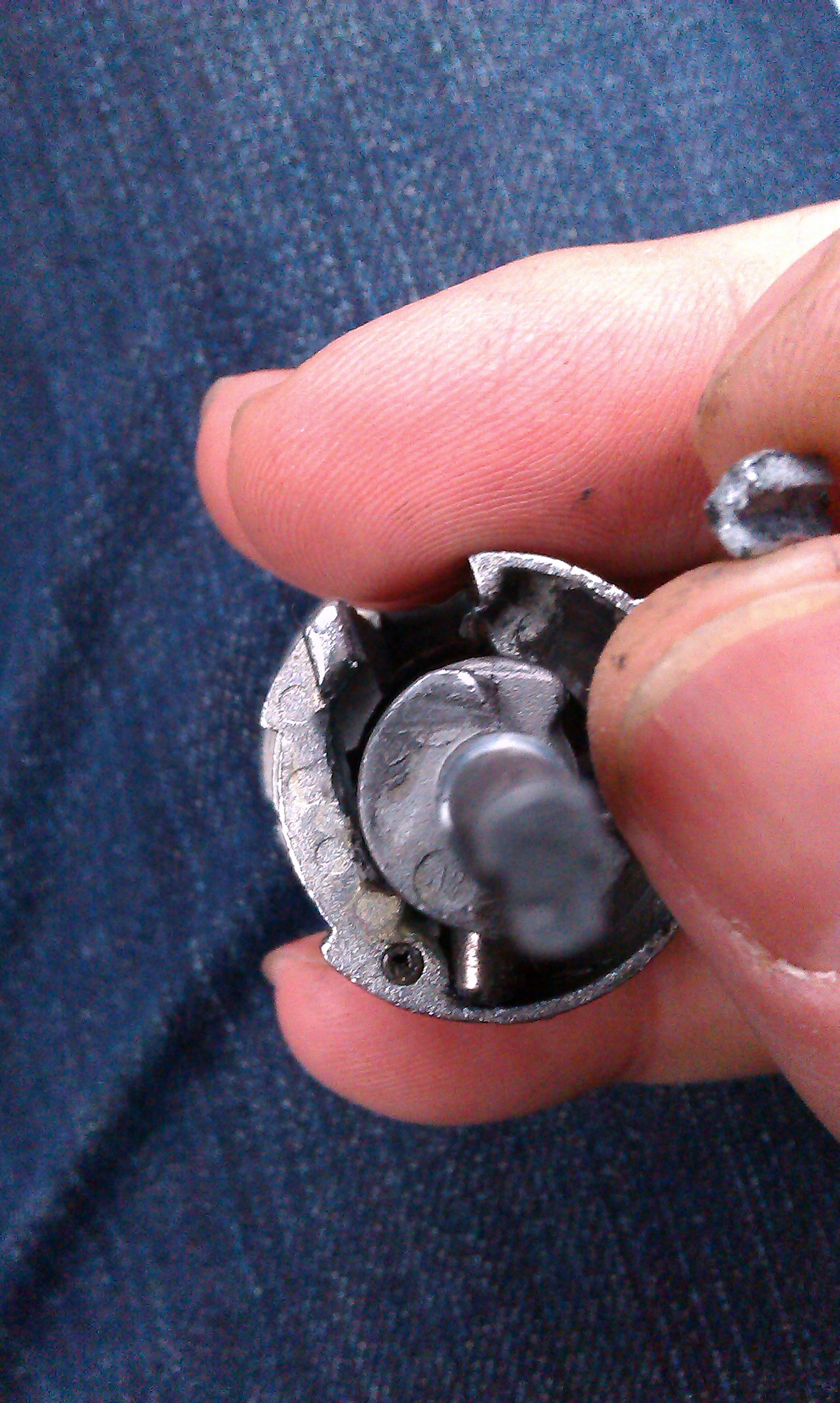

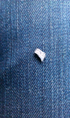

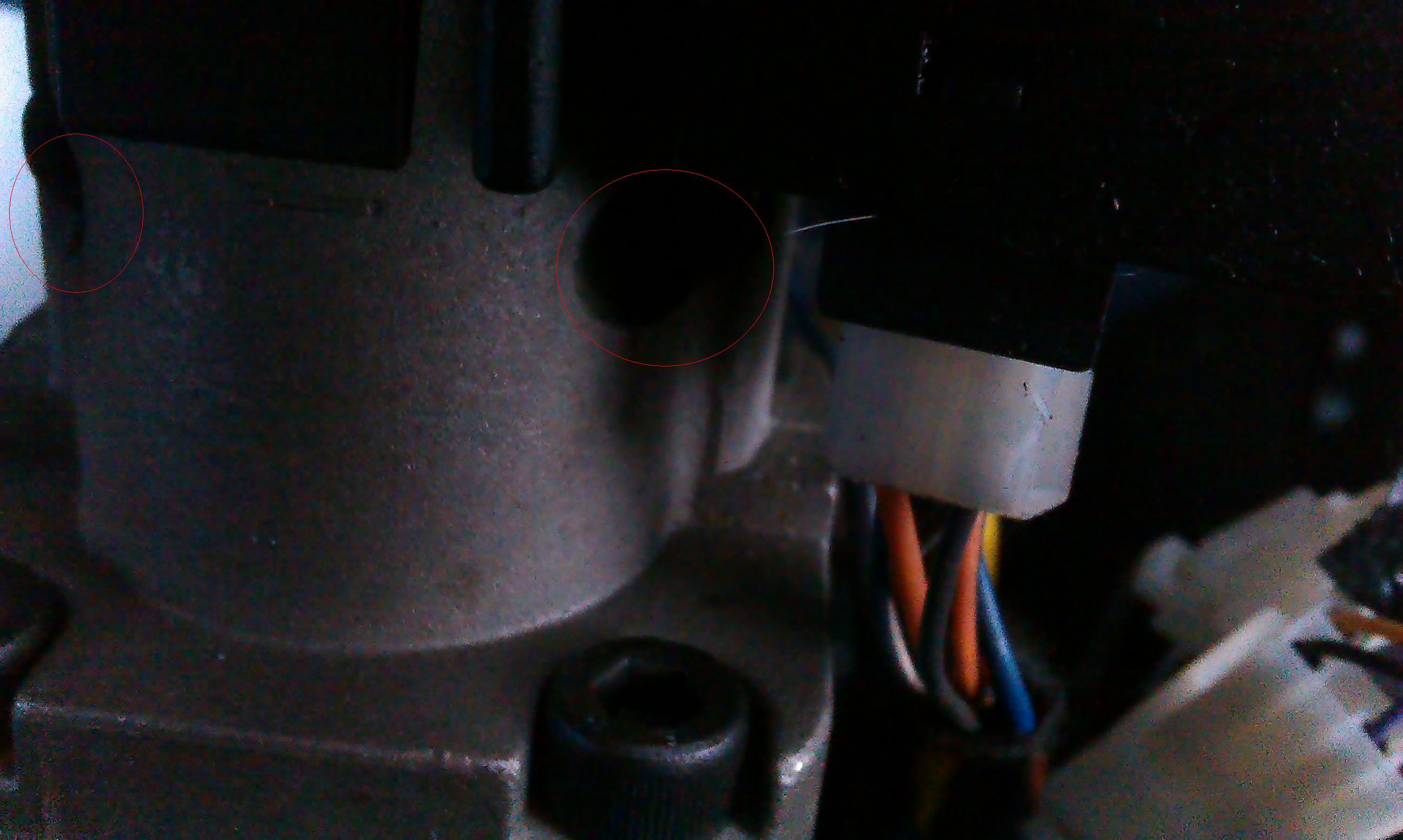

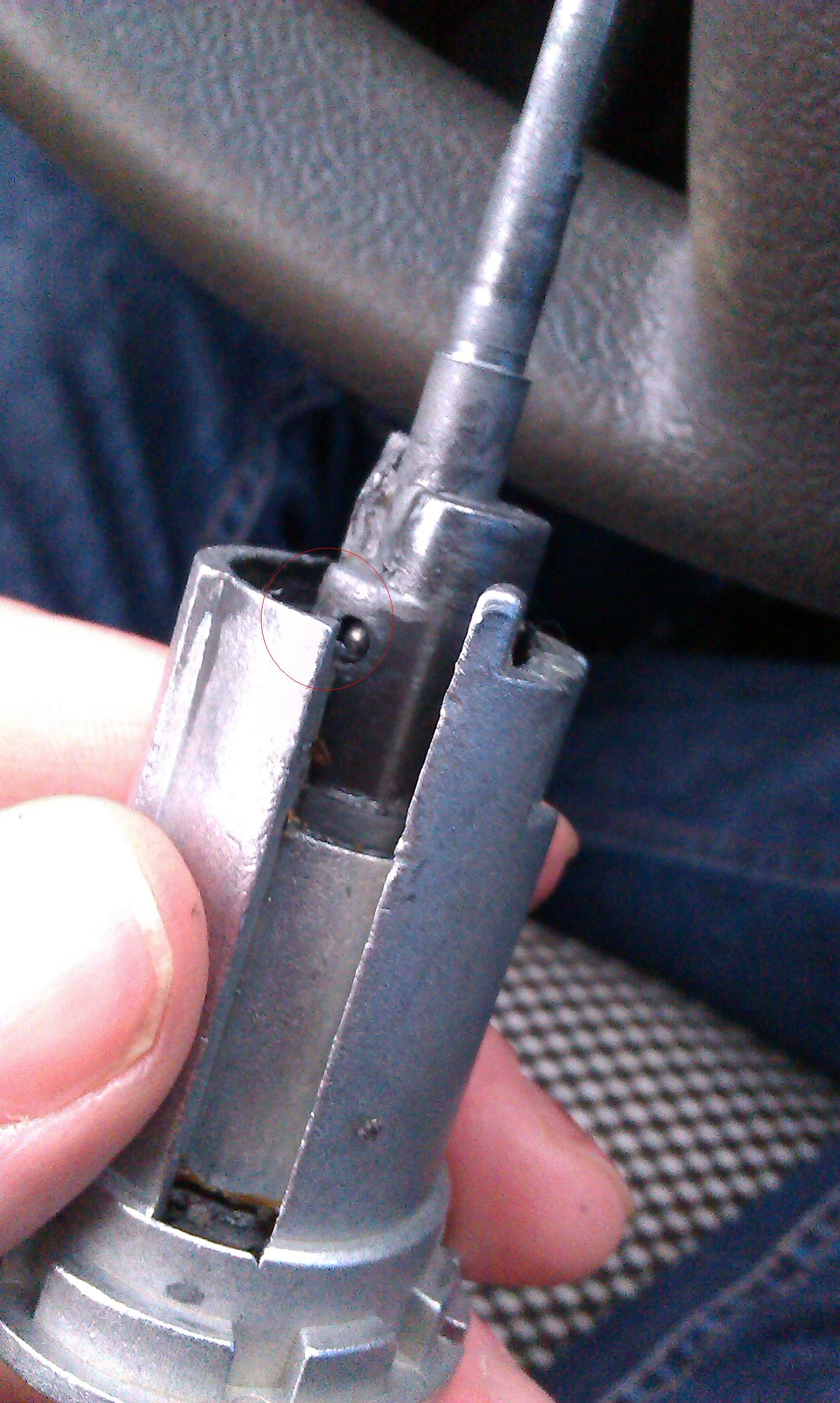

Всем привет! Может кому пригодиться. У меня в кимохе случилась такая беда: заклинил замок зажигания. Сначала не получилось заглушить двигатель - просто не поворачивался ключ, затем каким-то чудом повернулся, но после этого поворачивался только до 2-го положения, а в 3-е положение (когда включается стартер) ключ повернуть не получалось, короче трындец! Поискал решение на форумах, везде пишут, что для разборки замка зажигания нужно сначала снять руль и подрулевые переключатели, процедуру можно найти в мануалах, но сразу скажу: делать этого ненужно!!! Всё гораздо проще, снимаем пластмассовый кожух рулевой колонки (откручиваем три самореза снизу, затем крутим руль на 90 градусов за ним видим саморез на стыке верхней и нижней части кожуха - выкручиваем, поворачиваем руль в другую сторону, видим второй саморез - тоже выкручиваем. разъединяем верхнюю и нижнюю части - кожух снят). Затем за рулём над замком находим углубления слева и справа (видно на фото, качество не-очень, но думаю - разберётесь), там болтики под шестигранник, выкручиваются без проблем. выкрутили - замок выпадает вниз. Всё, можно снять контактную группу (я, правда, не разобрался - как это сделать, и не снимал) и заниматься ремонтом или заменой. В верхней части замка есть дырочка, ставим ключ в положение "1", нажимаем любым штырьком в это отверстие, выходит сердцевина замка, можно заняться её ремонтом или заменой, в зависимости от вашей конкретной проблемы. В моём случае, отломился кусочек корпуса сердцевины и мешал движению механизма (на фото место где отломалось и сам кусочек), для работы замка он был ненужен, поэтому я его просто выбросил и собрал весь узел в обратном порядке, всё заработало отлично! Если возникнут вопросы, пишите, отвечу. Да, для тех у кого плохо отщелкивается замок когда вытаскиваете ключ, у меня было тоже самое, попробуйте просто ослабить саморезы снизу кожуха, я когда все разобрал и собрал, понял, что кожух немного давил снизу на замок зажигания, что приводило к перекосу. Ослабил, отщелкивается замок как надо!

Это болезнь замков зажигания Кимо viewtopic.php?f=29&t=20658&start=4380

Увечері,десь о восьмій під'їхав на роботу і трапилася аналогічна халепа з замком.
Вилікувано за годинку по описаній методиці,з нюансів це значна ймовірність загубити
малесеньку пружинку яка знаходиться під язичком на корпусі серцевини.
Ну і болти під шестигранку в похідних умовах викрутилися ключом під зірочку,
добре що були в автівці для заміни лампочок в задніх фонарях.
Хоча думка викликати таксі та їхати додому за потрібним ключем уже крутилася у голові.
Зіграли в плюс недавні відключення електроенергії-
на роботі взяв здорову аварійну світлодіодну лампу на акумуляторі )

да, на счет пружинки, я и действительно забыл предупредить, лучше её не терять, а шестигранники советую всем прикупить даже самые дешевые китайские, сам когда-то купил в магазине типа "всё по 10 грн.", и возить с собой, могут пригодиться не только для замка.

Сергей77 Всем привет! Может кому пригодиться. У меня в кимохе случилась такая беда: заклинил замок зажигания.
Привет всем!
Именно это (блокирование поворота ключа в третье положение) и случилось недавно. Благодаря подробному описанию Сергей77 на следующее утро все самостоятельно вылечил (выбросил два осколка корпуса из механизма замка). Вопрос - никто не менял личинку замка багажника? Тоже хочется найти подробное описание процесса замены. Купил полный комплект личинок и собираюсь ближе к весне заменить, а то уже пару лет открываю багажник исключительно рычагом из салона.
