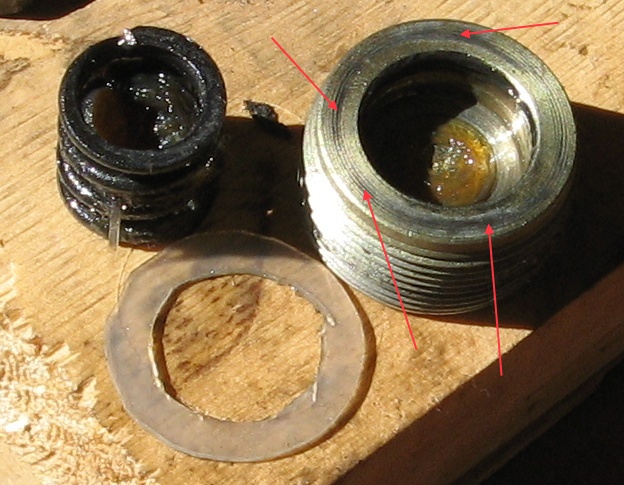

DenUA писал(а):
Жаль что не показали крупным планом, цитирую:
Показываю:
Вложение:
ВинтШайбаПружина.jpg [ 136.25 КБ | Просмотров: 7242 ]
Я описал только одну из наиболее волнующих меня проблем с рейкой.
Про сайленты, втулки.. можно писать долго...

Сообщение Re: Рулевая рейка и наконечники тяг.
Winston писал(а):
Показываю:
так где места от ударов? по фото трудно узнать...
Ср сен 12, 2012 9:35
Зарегистрирован: Вт май 17, 2011 19:56
Сообщения: 418
Откуда: Шепетовка
Автомобиль: Tiggo 2.4 4x4
Вы надеялись увидеть вмятины как от молотка или выработку в миллиметр? :-D
Да недай Бог!
Следы скорее всего похожи на потёртости..
Ср сен 12, 2012 10:01
Сообщения: 1799
Откуда: Львов
Автомобиль: Tiggo 2.0 ГБО
- Тху ты,,, - напугал....
- поверь мне этих ударов - ты не слышиш!
Самое проблемное/громкое место, как и у других авто (твое видео это подтверждает)- это на краях рейки.
А тут - лучше поставь хорошую, сильную пружину. Это ответственный узел, не гоже тут держать слабый материал...
Ты ж его когда туда ставиш на что-то расчитываеш... А его там- зажевать, растереть, размолоть, может... Нехорошо как-то...
Ср сен 12, 2012 10:25
Сегодня и вчера занимался своей рейкой, потому как, этот "стук" просто уже достал. Значить по порядку.
Наша рулевая рейка вполне пригодна к ремонту, и этот стук рулевой устраняется довольно просто, главное разобраться с ее конструкцией. Описать все точно не смогу, потому как не технарь. Просто изначально наша рулевая рейка идет не совсем отрегулированной, т.е. подгоняется зазор червяка с рейкой очень плохо, можно сказать, практически не подгоняется. Плюс вытачивается еще "втулка-шайба" регулировочная под нижний подшипник, и перетачивается пластмассовая регулировочная втулка. И все регулируется.
После наступает долгожданная тишина. Отснять не смог весь процесс, так как фотоаппарат разрядился.
Плюс еще установил по "масленочке" на оба наконечника тяг, теперь их можно промазывать, тем самым увеличивается их срок службы.
Самое сложное в процессе ремонта рулевой рейки, это ее снять и поставить, у меня это заняло по три часа каждая операция.
