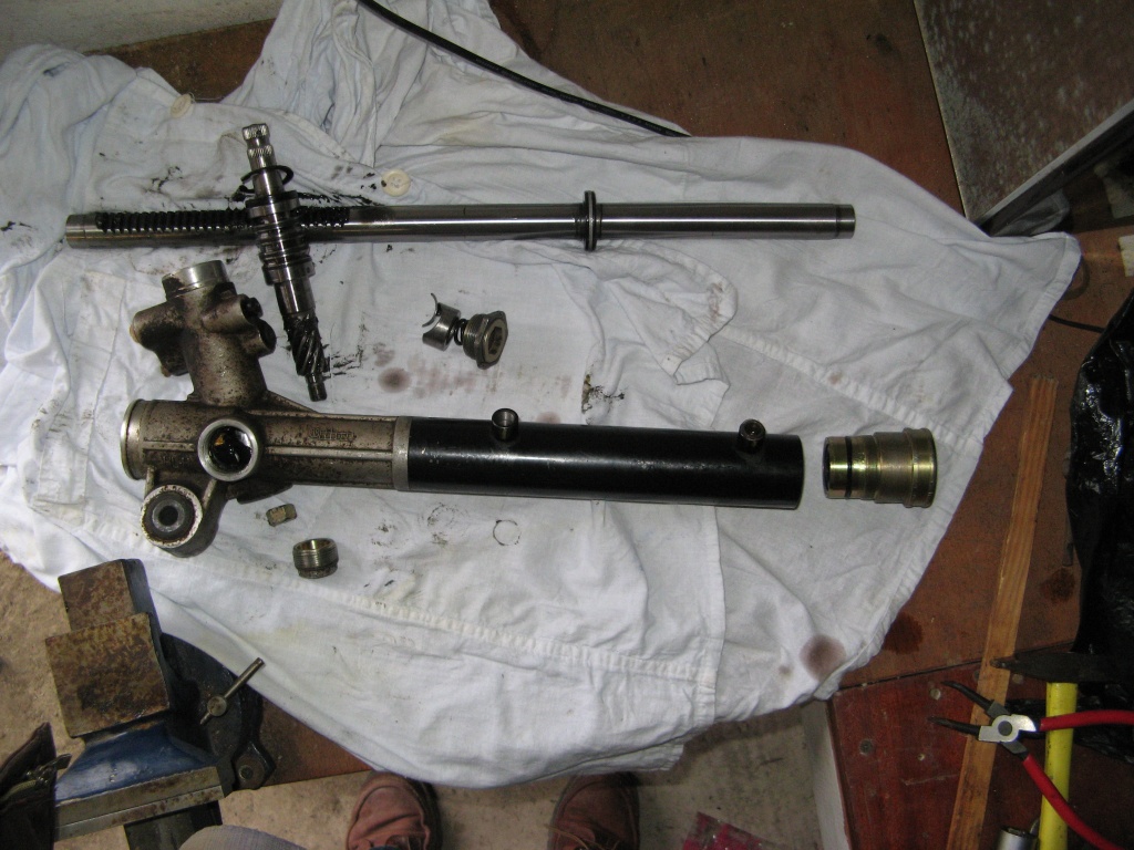

Предположение что наша рейка безвтулочная, меня сильно озадачило! И сегодняшний вечер решил посвятить разборке рулейки.
Вложение:
Комментарий к файлу: Собссно.. составные части рулейки.
Ruleyka.jpg [ 279.67 КБ | Просмотров: 6782 ]
Вложение:
Комментарий к файлу: Верхний, роликовый подшипник.
PodshipWerh.jpg [ 183.28 КБ | Просмотров: 6782 ]
Вложение:
Комментарий к файлу: Нижний подшипник
PodshipNiz.jpg [ 277.59 КБ | Просмотров: 6782 ]
Вложение:
Комментарий к файлу: Втулка, сальник с торца
WtulkaKrain.jpg [ 211.32 КБ | Просмотров: 6782 ]
Вложение:
Комментарий к файлу: Втулка, сальник внутри
WtilkaWnutr.jpg [ 205.26 КБ | Просмотров: 6782 ]
Люфт приличный как в самих втулках, так и в червяке!
Не представляю теперь что с этим делать? Как разобрать постараться не убить сальники(говорят они в дефиците)

Нет, конечно не просто так, а с умыслом :D Просто затягивал... а тут руки зачесались раскрутить.
Ничего в общем нового не увидел. всё о чём читал, искал, смотрел- также. Стандартная конструкция.
Правда где-то читал (наверно на Росс-форуме) что втулки чугунные и поэтому не ходят долго :-D Но у нас как у людей втулки пластиковые, правда качество их г.. полное (видно по выработке) прилегает не плотно, в результате рейка люфтит страшно и фактически "держится" на оном упоре к червяку. Поэтому и "молчит" рейка после " подтяжки", правда недолго.
Если снять "червяк" - рейка болтается как г... в проруби. такое впечатление что она только на сальниках и держится..
Ладно, если с крайней втулкой всё более-менее понятно, то с внутренним сальником и втулкой придётся поиграться. Как её оттуда выпресовать и не повредить цилиндр? надо наверно приблуду какую-то сфарганить.
Вобщем будем посмотреть.
Рейку я давно купил (ещё в прошлом году поставил) восстановленную, с усиленными втулками (как уверял продавец) но... чуда не произошло и рейка с "усиленными втулками" застучала через пару месяцев, всё также как и на новой машине. Хорошо но не долго...А вот родную я сейчас "курочу". Посмотрим что из этого выйдет.
Одно ясно, надо искать правильного токаря, который не только знает что делать, а ещё и понимает что и как делать, а это редкость(как оказалось).

Выбил таки сегодня сальники! Крайний вышел на ура, а вот внутренний промялся.. жаль..
Оба сальника одинаковые, но хитрые, с пластиковыми втулками внутри.
Печально, но наша рейка держится на крайней(серой) втулке и на "червяке" с упором. Втулки в сальниках на миллиметр больше и никакой "опорной" функции не имеют! Отсюда и болтанка.. а чтож тут поделаешь, если рейка кое как в двух местах держится?
Конструктивная особенность.... :(

Значится так!
Рейка переделана и готова к установке. Две недели искал токаря, ещё неделя ушла на поиски токаря который согласится выточить втулки.:
Вложение:
Wtulki.jpg [ 212.28 КБ | Просмотров: 5778 ]
Правая втулка встаёт вместо родной, а дополнительная (которой небыло) становится с левой стороны цилиндра. Под бортик втулки пришлось выборку сделать. Так как ни один токарь не решился, пришлось изготовить сверло из старой водопроводной трубы, куска ржавого напильника, попавший под руку сальник и конфетная упаковка, идеально подходившие по размеру как направляющие. Для защиты внутренней поверхности цилиндра, использовал пластик от клея, разрезанный и вставленный в цилиндр.
Вложение:
Sverlo.jpg [ 248.24 КБ | Просмотров: 5778 ]
Вложение:
Sverlo1.jpg [ 270.05 КБ | Просмотров: 5778 ]
Вставляем сверло и легкими движениями "выбираем" место под бортик втулки.
Вложение:
Wiborka.jpg [ 188.59 КБ | Просмотров: 5778 ]
Вставляем втулки и запрессовываем сальники. Сальники должны смотреть пружинками внутрь цилиндра (тыльной стороной наружу) ЭТО ВАЖНО! Забивать сальники не стоит! Правый, в тыльник рейки запрессовывается в тисках через деревянный брусок, а внутренний "затягивается" длинным болтом с гайкой и шайбами соответствующего размера. Собираем рейку.
Обращаю внимание на родные сальники, они "убивают" рейку!
Вложение:
MestUd.jpg [ 156 КБ | Просмотров: 5778 ]
Это следы ударов рейки о стальной край родного сальника. "Долбит" с правой стороны.
Родной сальник имеет реально больший внутренний диаметр чем рейка и когда поднашивается втулка -рейка начинает "гулять" и бить по стальному краю сальника.
Вложение:
RodnRazm.jpg [ 320.28 КБ | Просмотров: 5778 ]
А вот маздовский (вроде) сальник, он с втулкой которая соответствует диаметру рейки и выходит аж на тыльную сторону.
Вложение:
MazdRazm.jpg [ 329.45 КБ | Просмотров: 5778 ]
Вложение:
Salniki.jpg [ 297.56 КБ | Просмотров: 5778 ]
Сейчас уже понимаю что скорее всего можно было просто поменять родную втулку и поменять родные сальники на правильные. Скорее всего этого будет достаточно.
Но дело уже сделано, осталось поставить и получить результат (не факт что будет положительным). Правда остаётся вопрос с упором, с ним тоже надо что-то делать.
