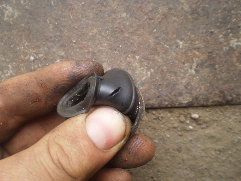

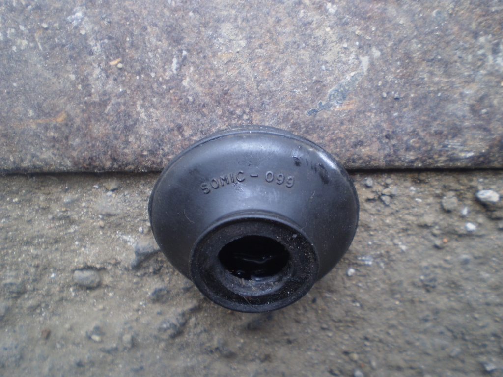

Делая осмотр всех возможных мест в авто нашел некоторую проблему. ;)
А это у меня появилась смазка на наконечнику рулевой тяги.
Разобрав нашел маленькую дыру и завтра пойду на рынок искать такой пыльник.
Что то мне кажется что он не родной :( и кто что скажет по этому поводу и от чего сюда подходит пыльник кто знает. :frends:
P6160211.JPG [ 306.62 КБ | Просмотров: 11130 ]
P6160215.JPG [ 420.54 КБ | Просмотров: 11130 ]
P6160216.JPG [ 336.9 КБ | Просмотров: 11130 ]
